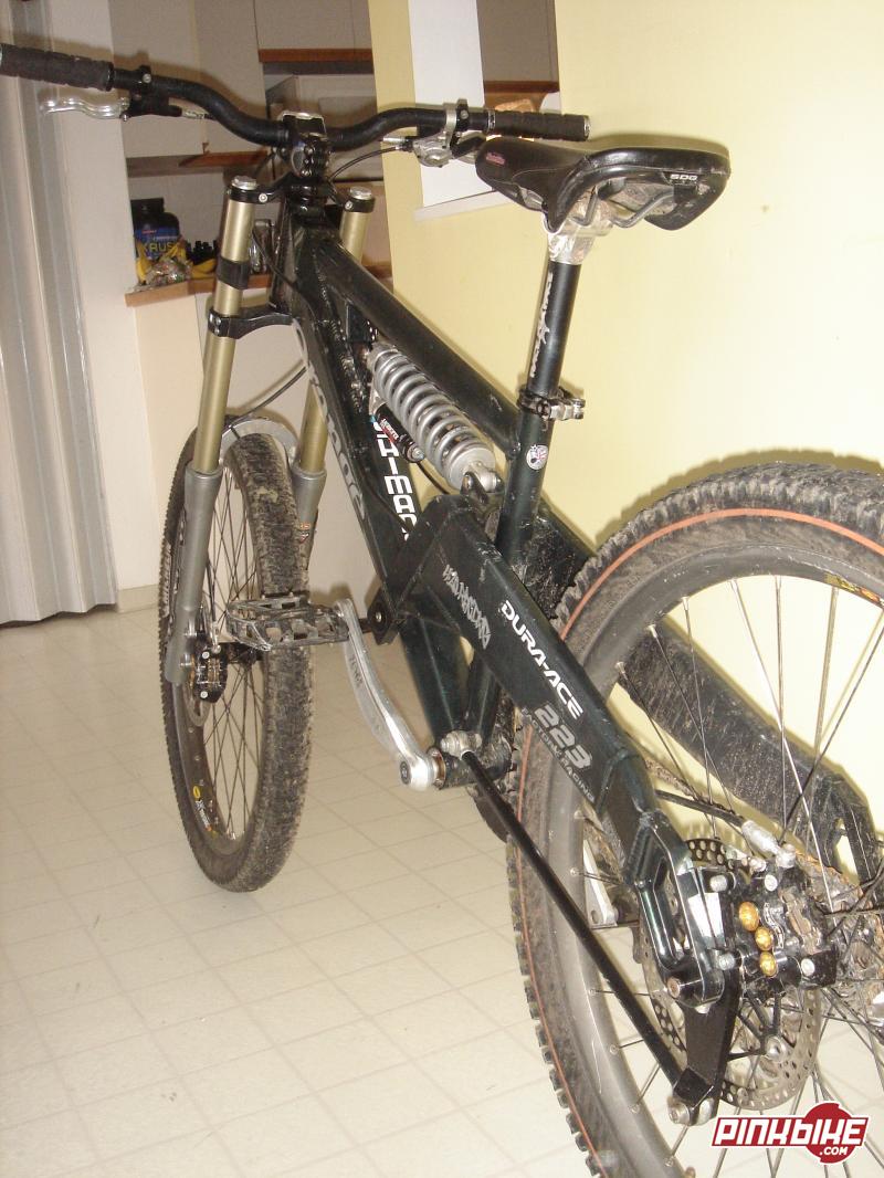

    Bremssattel an der Schwinge festzumachen, so wie auf dem oberen Foto zu sehen ist, ist auf jeden Fall machbar. Ist aber meiner Meinung nach nicht besonders sinnvoll. Die über Scheibenbremse erreichbaren, höheren Verzögerungswerte führen bei der Schwalbe nur dazu, dass das Vorderrad blockiert.

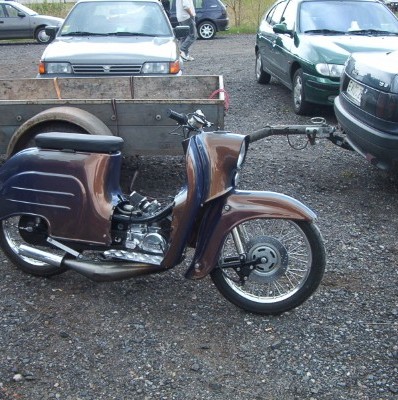

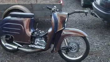

    (die erste schwalbe die hier gezeigt wurde ist ja scb-tuning seine...fragt ihn doch einfach ob das so wie ers hatte ging und ob sie eingefedert hat...(er ist ja oft genug hier angemeldet xD )...oder schaut euch doch mal den gewinner der BdM wahl vom dezember an...hier gibts "sooo viele" die ne SB in der schwalbe haben...da einfach mal kucken, fragen und ...verbessern :rockz:

    Hi,
    schoene Solid-Works Zeichnung...genauso hab ich es mir auch gedacht. Nur das bloede ist, das der Bremsanker in Fahrtrichtung zeigt, sieht meines Erachtens nicht so sonderlich aus...
    Ich hab auch noch nicht ausprobiert, die steile Anstellung der Vorderschwinge etwas flacher(also spitzeren Winkel ? < 90°) zu gestalten, also bspw. durch kuerzen der vorderen Federbeine um mind. 4...5 cm. Dadurch wird die Schwinge dann nicht so sehr zum Ausfedern angeregt, da sie nicht mehr parallel zur Fahrbahn liegt...
