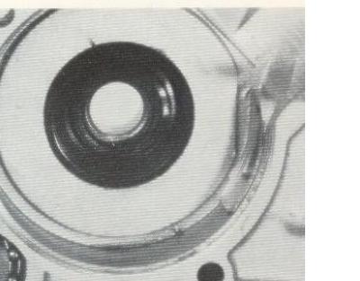

    paar von euch kennen doch ne piaggio ciao mofa oder?
    wollte mal wissen wie so nen motor gesteuert wird ,also weil es ist kein drehschieber wie man ihn kennt.
    und ein direktmembraner kann es auch nicht sein da keine membrane vorhanden.
    vergaser wird einfach mit hilfe eines stutzen direkt am kh verbunden,wo dann der gaser ungehindert gemisch rein ballert ^^
    oder steckt da irgendwas anderes hinter ? irgendwie muss doch geregelt werden wann sprit rein kommen muss ?!
    oder wirds durch die kw gesteuert ?
    vieleicht wäre sowas ja an simson motoren auch möglich
    ps. habe mal ein paar bilder von so nem ciao motor
    http://www.bildercache.de/anzeige/20080 ... 30-864.jpg
    http://www.bildercache.de/anzeige/20080 ... 35-111.jpg
    http://www.bildercache.de/anzeige/20080 ... 00-289.jpg
    bitte um antwort

    Du liegst mit deiner Vermutung schon richtig. Es ist eine Art Drehschiebersteuerung, bei welcher die Hubscheibe beziehungsweise Ausschnitte auf ihr selbst die "Funktion" eines Drehschiebers übernehmen (sollen). Aus vielerlei Standpunkten meines Erachtens nach eher eine eher "dämliche" Lösung.

    Hallo, intressant wäre jetzt ein Foto von der Welle.
    Hab ich so noch nicht gesehn.

    habe da mal was gefunden
    http://mopshop.de/shop/product_info.php ... 48d923bc42
    orig. welle
    und tuning welle
    sieht komisch aud da in den wangen "bohrungen" drin sind und sie auch nicht rund sind sie wie normal
    klabt es nur deswegen ?
  • Re: drehschieber ? oder was soll es sein ?!
    Hallo, diese müßen ja auf das fehlende Material gewuchtet werden, anscheinend ist es bei dieser art von Steuerung von Vorteil.
    An sich eine gute Idee die Verbesserungpotenzial besitzt.
    Denke da jetzt gerade an Doppeleinlass, Membranvergaser und darauf angepasste Hubscheiben :D
    Könnt Quatsch werden, aber ich denke nach........... :idea:

    Soll dann das Gemisch ziwschen den Hubscheiben strömen?
    Dann kannste ja ne dicke Membran quer einbauen^^

    Hallo, könnte man, aber die Steuerung erfolgt ja ohne Membran, das ist der Witz.
    Die Hubscheiben wirken hier als eine Art Drehschieber, jedoch wäre aufgrund der nötigen Freigängigkeit dieser, der Füllungsverlust zu groß.
    Deshalb ist das meiner Meinung nach nix genaues.
    Intressant aber trotzdem..........
    Gruß Uwe

    Nein, aber die Hubscheiben können ja (aufgrund ihrer nötigen Freigängigkeit) unmöglich zu 99% abdichten wie z.B. der herkömmliche DS das macht.
    Deswegen wäre immer ein Füllungsverlust die Folge und zudem die bekannten Probleme wieder da.
    Gruß Uwe

    ich könnte mir auch vorstellen, dass dieses Prinzip für großartige Tuningversuche nicht geeignet ist, da die Verluste mit wachsender Vorverdichtung extrem zunehmen müssten. uwe hat das ja schon angedeutet
    auf dem 2. bild sieht es ein wenig wie ein Dichtung aus, die vielleicht dann auf der Hubscheibe aufsetzt und den Einlass schließt, für Motoren in denen keine hohen Drücke im Kurbelhaus herschen vielleicht interessant, aber ich glaube nicht, dass man die Dichtheit bei höheren Drücken gewehrleisten könnte. außerdem frage ich mich wie das mit dem Dichtungsmaterial aussieht bei höheren drehzahlen (hubscheibe dreht schneller über die Dichtung), das wird ja dann stärker belastet, obwohl da Hubscheiben mit kleinerem Durchmesser an der reibfläche langsamer wären, damit auch wieder umbauaufwand. Mit sicherheit ist auch da was rauszuholen, aber es hat sich anscheinend nicht umsonst nicht wirklich durchgesetzt, mir ist das z.b. völlig neu.
    edit. das Problem der ganzen sache liegt halt wie schon gesagt bei der dichtheit, die anordnung an sich ist schick (wa ace :wink: ), dazu müsste man sich also was einfallen lassen, z.b. könnte man die Dichtungskanten entlang der Drehrichtung durch metallplätchen ersetzen (in der Kurbelwelle wären dann 2 schlitze in denen die metallplätchen laufen), nur so eine idee, sicherlich schwer das ganze gut und standfest hinzubekommen. zu der senkrechten dichtungskanten fällt mir auf die schnelle kein Fusch ein
    edit2.
    dem versucht man aber anscheinend durch eine nachgebende Dichtung entgegenzuwirken

    Ich habe gerade einen Vespa APE Motor zum reparieren, saß einPolinizylinder etc drauf.
    Das dichtet wirkich nur über den Außendurchmesser der KW und ein Labyrint ab, schlecht wenn mal das Lager aufgibt und die Hubwange die Dichtfläche wegrubbelt.

    Was soll ich dazu noch groß beitragen. Im Wesentlichen richtig erkannt. Ein Hauptproblem ist die Abdichtung. Ein Zweites die Winkelflächen, zumindest nachteilig im Direktvergleich zu einem konventionellen Plattenschieber, sowie viele weitere Kleinigkeiten. Daher bauen viele Vespa Tuner diese Motorblöcke auf Direktmembran um, und kommen zu dem irreführendem Ergebnis das diese bessere Ergebnisse als eine Schiebersteuerung liefere. Nur deshalb weil sie diese Steuerung mit dem Plattenschieber welcher meist gemeint ist wenne es um "Drehschieber" geht mit dieser Ausführung vermischen.
