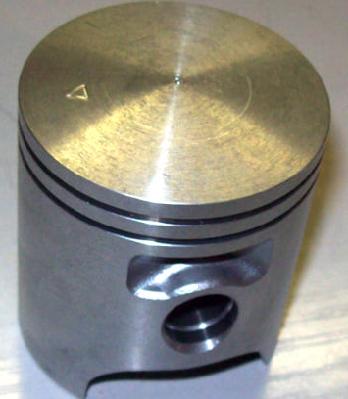

Hab auch schon gehört, dass beim 48mm Mahle die Konizität wohl nich so passend sein soll. Hättest wohl gleich den 49mm Asso nehm sollen!
Könnte aber auch was anderes außer Kolben sein...
