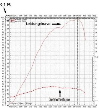

9,1ps laut leistungsdiagramm.
leistungsdiagramm mit vape, 19er bvf, 32er krümmer und mza sportauspuffanlage. -

das ist der tuningzylinder von mza sp70/4. hab oben noch das leistungsdiagramm angehängt. bekommen tust du diesen zylinder in den mza-shops oder (wenn du dort als händler gemeldet bist) bei mza direkt.

Zitat von totoking9,1ps laut leistungsdiagramm. bei mza kostet der gerade 50 euro ohne mwst.
leistungsdiagramm mit vape, 19er bvf, 32er krümmer und mza sportauspuffanlage.also ich weiss ja net wo du das diagramm her hast,aber ich bezeifle ganz stark das so nen mza 70er 4 auch nur annähernd 9,1 ps erreicht!!!
das ist nen stink normaler 70er wo grob 2 SS reingebohrt sind,und das kolben hemd um 2mm oder so gekürzt wurde,mehr ist da net gemacht.
da sind keine flächen geändert,kein sz von den org. üs, kein auslass Sz geändert,die Lb unten nicht bearbeitet,und im alu an den üs auch gar nichts gemacht,das ding leistet nie 9 ps.ich weiss nicht wo die her komm sollen.
son zylinder ist ne gute basis um ihn ordentlich zu bauen aber mehr auch nicht ,so se ich das zumindest.für mich sind das keine "richtigen" 4 kanäler wo man normaler weisse schon ordentlich was raus holen kann.
wenn son MZA 70er4 teil ne 80 läuft,dann ist das gut.und wilke als gut zu bezeichen ist ja wohl auch geschwindelt!da hast du noch keinen ordentlich gemachten 4 kanäler gesehn.
das ist genau der gleich mza schrott,bloss das er noch manchmal wenn er lust hat den auslass noch bisel bearbeitet,hatte schon die verschiednsten kreationen von den in der hand. :pMFG
Re: Zylinder ??!
tja feldracer... das diagramm ist direkt von der mza-seite. mag sein, dass mza wilde lügen verbreitet. da kann man sich auch überhaupt nicht selbst ins bein schießen.
zumindest ist es wohl weit seriöser, dieses diagramm online zu stellen, als auf schlecht konstruierten privathomepages seine megamonstertuningzylinder in 70ccm mit 12 ps anzugeben. und das ohne den hauch eines "beweises". was lässt dich denn jetzt genau zweifeln? zweifelst du die echtheit des diagrammes an? zweifelst du an, dass dieses diagramm mit dem angebotenen zylinder zusammengehört? zweifelst du, dass mza überhaupt zylinder mit mehrleistung bauen (lassen) kann?

Hier die Fakten, der SP-70-4 auf dem Leistungsprüfstand :
Bitte beachten Sie, das die Leistungssteigerung je nach Abstimmung der anderen Komponenten (Vergaser, Auspuffanlage, Krümmer) verändern kann, bei unsachgemäßer Abstimmung ist der Leistungszuwachs stark eingeschränkt. Es ist aber bei anderen Abstimmungsvarianten auch mehr möglich als im unten aufgeführtem Diagramm.
Die Komponenten beim Leistungstest waren folgende:
- MZA Vape 3 Zündanlage// BVF Rennvergaser 19N1 // MZA Sportauspuffanlage 32mm + Sport Krümmer 32mm
Geschwindigkeit max: 93,9 km/h
zumindest ich lese heraus, dass ein- und auslass wohl bearbeitet sind. aber da schwinden die jungs sicher auch.
