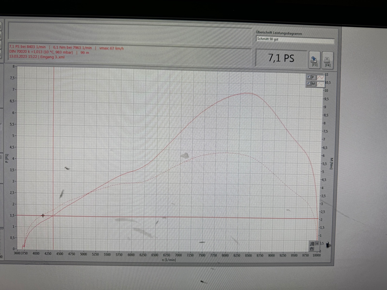

Hab nur den 50er aufn Prüfstand mal getestet. Drückt 7 PS am Rad mit 16mm Bvf und AOA2,5 , wurde nur minimal angepasst (Übergänge etc.) kann für den Preis kein Zylinder topen.

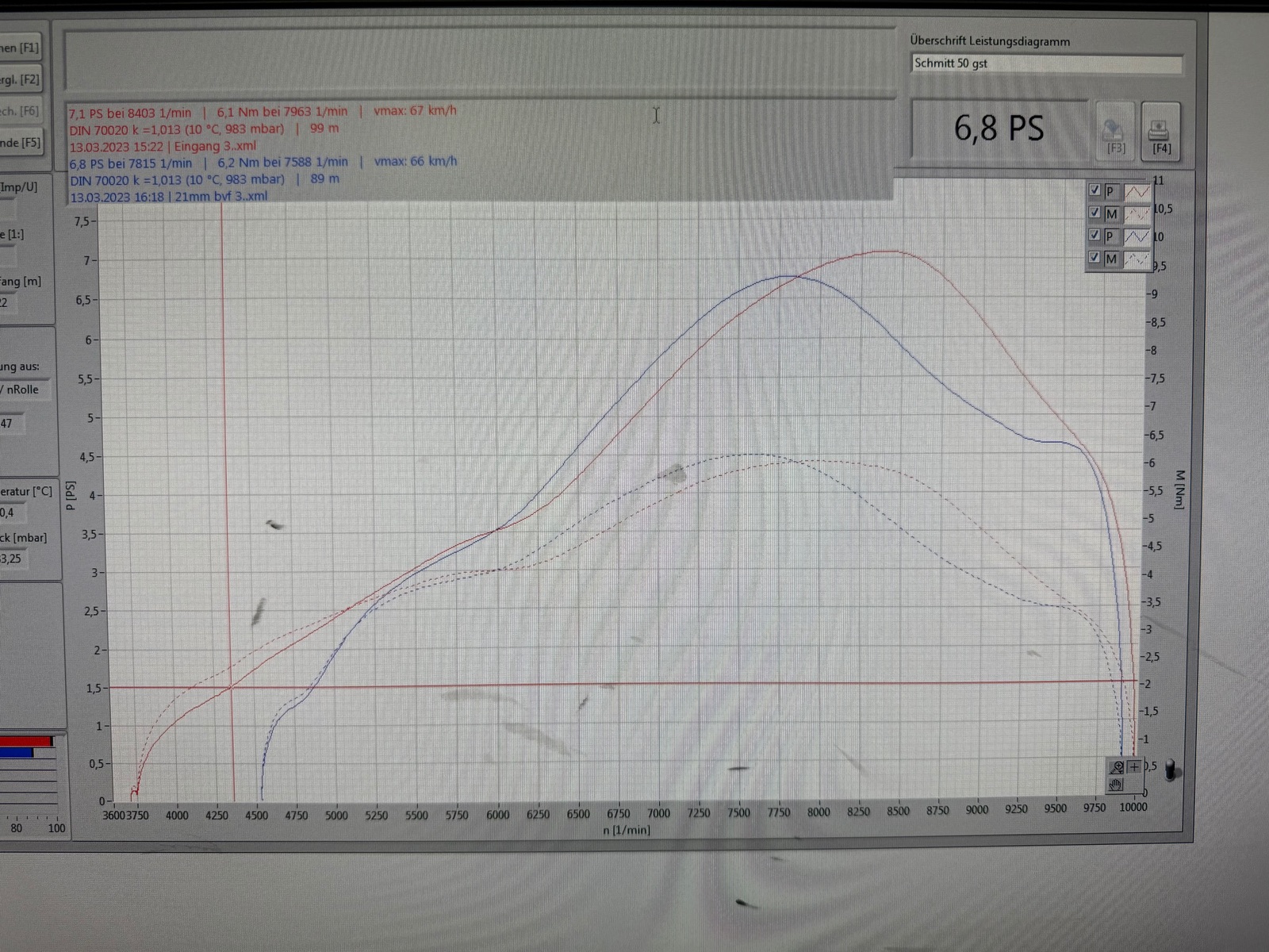

Das Diagramm mit 2. Kurven ist der Vergleich zwischen 16mm und 21mm BVF.
Grüße, ich hatte den gst 50 getestet wo er neu raus kam und war sehr positiv überrascht. Den gibts doch jetzt schon weit über 1. Jahr oder? Erstaunlich das jetzt erst alle drüber reden. Hatte die Übergänge leicht schick gemacht, Ebs gemessen , verbaut und bisel eingerollt aufn Prüfstand.
Anbauteile waren 16mm Bvf(80hd) und Sachsenmoped aoa 2,5 und hatte mit den Setup glatte 7 PS am Rad! Hatte noch ein 19mm bvf probiert darauf reagierte er garnicht, sonst hatte ich keine Zeit für weitere Tests.
Allgemein kann man sagen für den Preis unschlagbar oder besser gesagt schon zu günstig, wenn man mal schaut was man sonst ausgeben muss um diese Leistung zu fahren. Der Zylinder wie auch der Kopf hat eine super Qualität.
Diagramm kann ich die Tage noch reinstellen. GST 60 hab ich auch schon lange rum liegen aber noch nicht probiert. Aber hier Vorsicht an alle und messt das Ebs unbedingt nach bei den 60er! Hatte 3 Stück vermessen und alle lagen zwischen 1,5-2,5/100 ebs. Das geht definitiv nach hinten los, beim 50er damals war es gut mit glaube 4/100.
