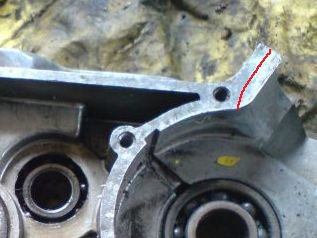

    Die 60er SVI Zylinder ( auch die anderen) sind gute Basiszylinder. Hab diese schon mehrfach bearbeitet. Jedoch muss ich dir sagen das beim SVI60 dein komplettes Gehäuse geändert werden müsste! Diese weisen größere Kanaltaschen auf, als die 77 und 90 er. Warum kann ich dir nicht sagen. Wenn du schon ein Membranzylinder haben möchtest hohl dir einen 77er Metra. Beim 77er SVI ist ein schlechter kolben dabei, sprich du muss hier nochmal investieren und einen besseren Kolben einschleifen. Bei 60er muss der Kolben auch getauscht werden. Hier reicht der Einringkolben.

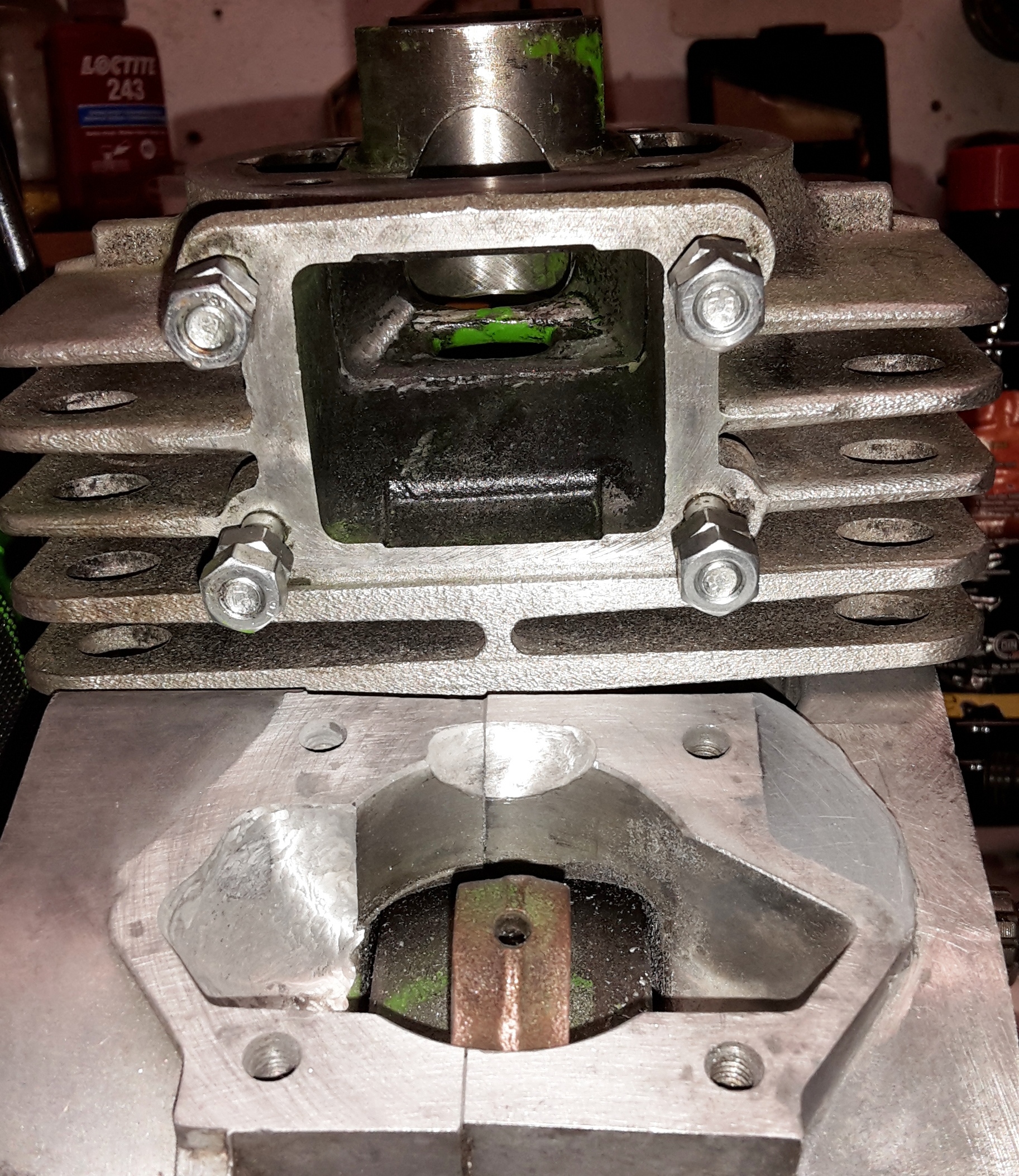

    Darf man fragen, was so eine Standartbearbeitung beinhaltet? Auslass, Überströmer, Höherlegen ?
    Zitat von Noz
    Die 60er SVI Zylinder ( auch die anderen) sind gute Basiszylinder. Hab diese schon mehrfach bearbeitet. ...
  • Re: Zylinder SVI60R von RZT
    Richtig schlau wurde ich jetzt nicht aus deiner Mail. Bearbeitet heißt schärfer oder besser Auslegen als aus dem Werk. Dies beinhaltet die komplette Überarbeitung der einzelnen Flächen und Steuerzeiten.
    Also werden die Kanalfenster im Zylinder auch bearbeitet ? Warum? Sind die Querschnitte zu klein oder liegt es lediglich an den niedrigen Steuerzeiten? Wie ist das Spülbild der unbearbeitetetn Zylinder, muss dieses auch verbessert werden ?
