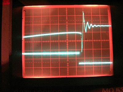

Hi,
ey, was heistn hier rudimentär?
Das ist ne saubere Recheckflanke mit einer Ampli von 0,68V, die da aus dem Kästchen krabbelt. Das Bildchen zeigt mal einen vereinzelten Zündimpuls (oben) und die zugehörige Flanke (unten). Mit diesem Pegel ist ein Übersteuern wirklich nur noch grob fahrlässig oder bewusst möglich.
[attachment=0:3h52dmfz]PICT1144_2.jpg[/attachment:3h52dmfz]
Gruß Oliver
