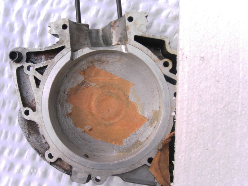

    Na, weil man denjenigen, der Grund oder Spachtel oder Füller oder Lack aufträgt und bearbeitet eben den Lackierer nennt....Da ist erst mal keine Wertung drin, wer derjenige selber welcher ist .... ;) :)
    Gruß Oliver
    Hi,
    nein, das abgefeilte Zinn ist durch Feil-und Schleifpartikel viel zu sehr verunreinigt und auch oxidiert. Bei Lötarbeiten jeglicher Art, kommt es auf möglichst viel Sauberkeit und wenig Oxidation an.
    Die Feilspäne könnten aber noch Silvester für ne Art Bleigießen herhalten. ;)
    Gar nicht mal so schlecht für den 1. Versuch, würde ich sagen, ist wie immer im Karosseriebau (und nicht nur da) Übung macht den Meister!
    Den Rest wird tatsächlich der Lackierer erledigen.
    Gruß Oliver
