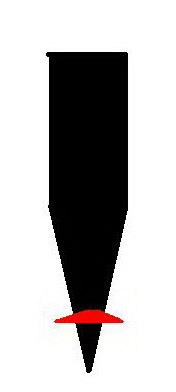

    wieschleifst du deine nadel?

    Zitat von L30N
    Hab noch ne Frage en die Spezies.
    Habe oft an der Elektrode vorne einen kleinen "Pilz" aus Ablagerungen.
    An was kann das liegen oder ist das normal?
    ...also entweder du schweißt mit mischgas (anstatt argon), oder du hast ne dreckige schweißfuge, oder du tauchst mit der elektrode öfter mal ins schmelzbad...
    wie meinst du das mit "die Spitze 1/10 vom Durchmesser gebrochen."??
    haste das bei alu oder stahl?
    grüße
  • Re: Schweißen mit einem WIG-Schweißgerät
    Is Reinargon und eingetauvht manchmal, als Anfänger eben. ^^
    Iich hab die goldene Elektrode für Stahl vorne 1/10 der Elektrodendurchmessers gebrochen, stand in nem Lehrbuch übers Schweissen als Tipp drin. Also quasi etwas stumpg gemacht die Spitze...
    Bei Alu fast man ja nur an und haelt sie kurz ueber Stück Kupfer oder so.
    die muss saumäßig spitz sein, niemals die spitze wegschleifen!!!! :wallknocking:
    der lichtbogen streut dir doch sonst wohin wenn de das machst...spitz anschleifen und so lassen bei stahl, bei alu nur bisschen anfasen, die kalotte bildet sich dannn von allein sobald de den lichtbogen zündest.
    und nach dem eintauchen immer wieder anschleifen die elektrode, sonst haste solchen käse vorne dran wie de beschrieben hast. das schweißt dann überhaupt nicht mehr und die nähte sehen aus wie huf. steht aber alles schonmal am anfang vom thread...wer lesen kann ist klar im vorteil :motz:
    grüße

    Moin,
    hab mal zwei Frragen zum WIG-Schweißen:
    1) Was ist mit anschleifen in längstrichtung gemeint? Sieht die Nadel nicht angespitzt, wie ne Bleistiftspitze aus?

    1.) Das die Nadel längs zum Schleibock hältst, und nich quer an die Scheibe halten. Also so anschleifen, das die Schleifriefen radial auf die Spitze zulaufen.
    2.) am Ende nich so lange draufhalten, Absenkung braucht man ja nicht zwingend bei Stählen, macht bei Alu mehr Sinn.
    Sorry, aber gerade hab ich nen Brett vorm Kopf, bezgl. dem Anschleifen der Nadel..
    Kann man das noch anders erklären..
