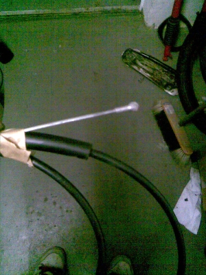

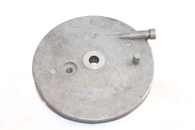

    zum ersten Bild: das ist der Bremszug für die Vorderradbremse mit dem aufgepressten Endstück, jedoch weiss ich nicht wie ich das durch die Durchführung im Bremsschild bekommen soll weil dort nur ein Zug ohne Endstück durchpassen würde....wie wird das gemacht?

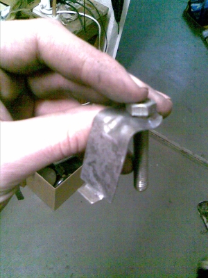

    Zum zweiten Bild:
    ich habe vergessen was das für ein Teil ist(sieht erstes Bild), könnt ihr mir weiterhelfen?
    Danke für eure Hilfe...

    wie meinst du "seitlich ansetzen und drücken? ist da innen was aus gummi an dem röhrchen, welches aus dem Bremsschild kommt?
  • Re: Neuaufbau - Teileproblem...Bremsen und Blech
    Ist das ein Nachbau-Bremsschild oder DDR Produktion??? Ich könnte mir erklären, wenn es ein altes ist, das dieses kleine Plättchen das eigentlich auf dem seilzug sitzt noch drin klemmt da einer den seilzug einfach abgeschnitten hat...
    Ansonsten wenn es ein reproduziertes teil ist einfach durch bohren nacharbeiten...natürlich nur max auf größe des verlöteten Nippels da sonst die Hülle der Zuges durchrutscht!!!!
    Danke schonmal für die Hilfe soweit.
    Ich glaube das es ein Originales Bremsschild ist.
    Problem beim Nachbohren wäre, dass der Nippel fast den gleich Durchmesser hat wie die Hülse über dem Bremszug.
    Dieses kleine Metallplätchen am Zug ist doch am anderen Ende oder liege ich da falsch?
    Auf jeden Fall geht es da nie im Leber so einfach durch...
    Mist, würde gerne weitermachen.....
    Dieses Plättchen von dem ich spreche ist NORMALERWEISE zwischen dem Lötnippel und der Hülse angebracht da sich die Hülse darauf abstützt eben weil das dort sehr knapp zugeht...und da ja bei Replika teilen meistens nachgearbeitet werden muss kann es durchaus möglich sein das dass Loch zu klein geraten ist...ich glaube kaum das man das Seil auseinanderlöten muss und nach dem zusammenbau wieder verlöten...da bohr ich lieber das schild auf:-)
    Hmmm. Also vorher war da auch der Bremszug durchgesteckt und der NIppel noch dran.
    Ich musste den alten abzwicken um den da rauszubekommen...
    Ich weiss jetzt auch nicht so recht weil dieses Plättchen auch extrem fein ist kann ich mir nicht vorstellen, dass sich die ganze Bremskraft auf diesem kleinen Blättchen abstützen soll...

    Das Teil auf dem zweiten Bild ist die Befestigungsschraube vom Fußbremshebel mit der zugehörigen Blechlasche.
    Den Rest haben die Vorposter schon ganz richtig beschrieben.

    Ahhh, super vielen Dank. Bremshebel und Vorderbremse sind montiert.
    Es war doch die kleine Scheibe, welchen den Zug hält - Asche auf mein Haupt weil ich es nicht geglaubt habe....
    Danke fürs helfen

    von bild 2 das teil kommt an den fußbremshebel dran und sitzt an der halterung des fußbremshebels in einer aussparung :)

    Kein Ding...anders hätte ich es mir nicht erklären können...die gammeln da manchmal fest :thumbup:
