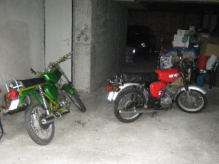

    aber hier mal der Auspuff
    hoffe man erkennt was an der grünen des is halt der lange gerade gezogene in Originaloptik

  • Re: 70ccm wer hat bereits Erfahrungen gemacht
    Lass mich raten...du hast diesen 32er Tuningauspuff von AKF dran??? So einen hab ich auch da liegen....das Problem ist das untenrum absolut nix los ist aber wenn der im Reso hängt schiebt der schon gut los...(Siehe Beitrag "32er Tuningauspuff von AKF... Erfahrungen???"
    Ich würde dir da lieber auch zu nem Standartauspuff raten und evtl. als AOA1 bzw. AOA2 umbauen...da hat man im unteren Drehzalhbereich mehr Power...
    Und wenn du das mal probiert hast schreib uns mal ob sich die Endgeschwindigkeit verändert hingegen zu dem 32 Auspuff...das wäre man interessant zu wissen da ich es noch nie probiert habe!!! :thumbup:
