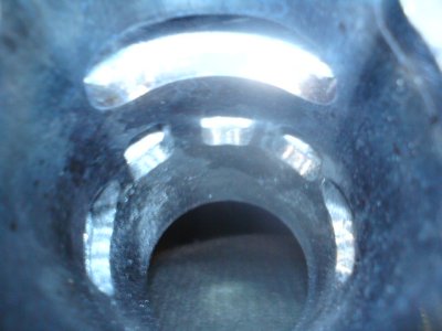

Re: Eigenbau 50/5k mit sehr viel drehmoment
hier ist mal ein bild

zum Bild:
Viel erkennt man nicht, wie sind denn die drei Stützströmer vom Kurbelgehäuse aus versorgt?
das ist ja nicht mein erster Zylinder, bei meinem 50/4 lezte woche war ich viel weniger als Halbherzig und der dreht 8800U/min im 4.gang und ori Übersetzung
Zu den drei neuen Überströmern gehen von links und rechts 10mm kanäle hin und bei den Überströmern ist alles verbunden
