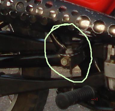

Hat sich da jemand schon irgendwas gebaut?
Denn der orginale Funktioniert ja meist nie und ich will auch kein kabel an der Schwinge lang legen.

Ich hab zwar gerade fast das gleiche Thema offen aber naja.
Hier mal so wie das bei mir ist.

bremslichtschalter von ner S53 und du hast immer ruhe

einfach nen mikotaster mit schaltfahne und passendem blech, entweder an der schraube für den hauptständern oder an der für die motorbefestigung, da braucht man auch keinen anderen bremshebel und motorhalter wie für den s53 bremslichtschalter.

Ich weiß gar nicht warum der originale so schlecht sein soll, hatte noch nie Probleme mit dem.
Oder meint ihr die Kontaktfahne am Hinterrad?

http://simsonportal.de/anleitungen-tipp ... 6e430b9d47
Hier nochmal ein Tutorial zum umrüsten. Ich fahre auch schon seit Jahren damit, kann ich nur empfehlen!
Die entsprechend benötigten Teile gibt es preisgünstig bei AKF und co.... -

Ich kenne den Thread..Wollte aber nen paar Eigenbauten sehen...

Achso, du willst eienbauten sehen?
Ich hab jetzt einen Zugschalter an nem Blech an der Ständerbefestigung angeschraubt und eine 2.Kerbe an den Bremshebel angeschweisst.
Wie das ganze aussieht zeig evtl. morgen.

Das Scheißteil zum am Bremsgriff montieren ist von gewohnter MZA-Qualität.
Hat bei mir erst nicht gepasst und nach n bisschen feilen genau 3 Wochen gehalten. -

Das Teil am vorderen Bremsgriff gabs auch original und bei mir hälts schon seit jeher.
