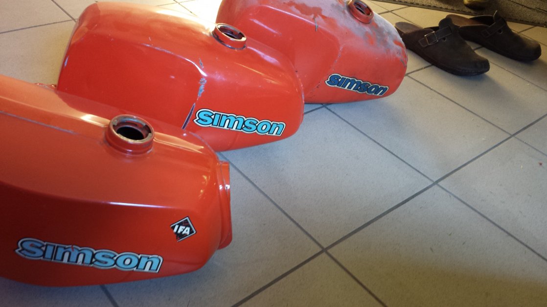

Für das Rapsgelbe arbeiten andere Leute 3 Jahre hart um es sich kaufen zu können
echt gut!
2013 - Stino Look Understatement
ich hatte das glück ein moped für 80 euro zu bekommen...da war das drauf
Bomben SV 3jahre harte arbeit nur um irgend ein Vergammeltes ori Lackset zu kaufen? ist ja dann noch schlimmer als 1 Euro Job, in 3 jahren hat man genug gesparrt um sich richtiges Motorrad zu hollen samt passenden Lappen.

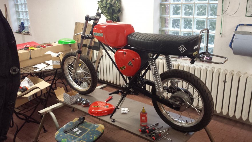

Heute mal den gepulverten Rahmen angefangen zusammen zu stecken...trotz sorfgältiger Bestellung fehlt natürlich hier und da bisschen was, aber weit wäre ich dank AKF eh nicht gekommen:
[Blockierte Grafik: http://s1.directupload.net/images/140226/temp/ijwiyiw3.jpg]
Der ist nigel nagel neu so ausn AKF Paket gezogen, dachte mich trifft der Schlag! Ey da kann ich mir gleich einen vom Schrott holen.
Naja, so die nächste Zeit werde ich mich dem Fahrwerk zuwenden und versuchen parallel den MTX fertig zu bekommen.Grüße

Hi, ja na klar. Nach einem weiteren Jahr des friedvollen Ruhens habe ich wieder weiter gebaut. Aktueller Stand von gestern sieht wie folgt aus...aber hab jetzt schon Schutzi hinten versetzt, Rücklicht angepasst (Schwinge 5cm länger), dass es so aussieht, als wäre es ab Werk so und ich denke, es ist mir gut gelungen. Aber mehr dazu wenns fertig ist, muss noch strahlen, spachteln u lackieren. Vorne auch noch umschweißen, da die Strebe bei der 280er Scheibe bzw dem Sattel leicht im Weg ist.
Hat sich ja gut was getan seid dem letzten Besuch
