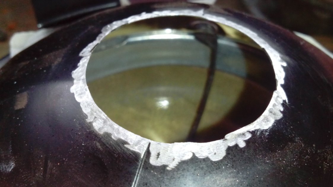

  • [ATTACH=CONFIG]13294[/ATTACH]

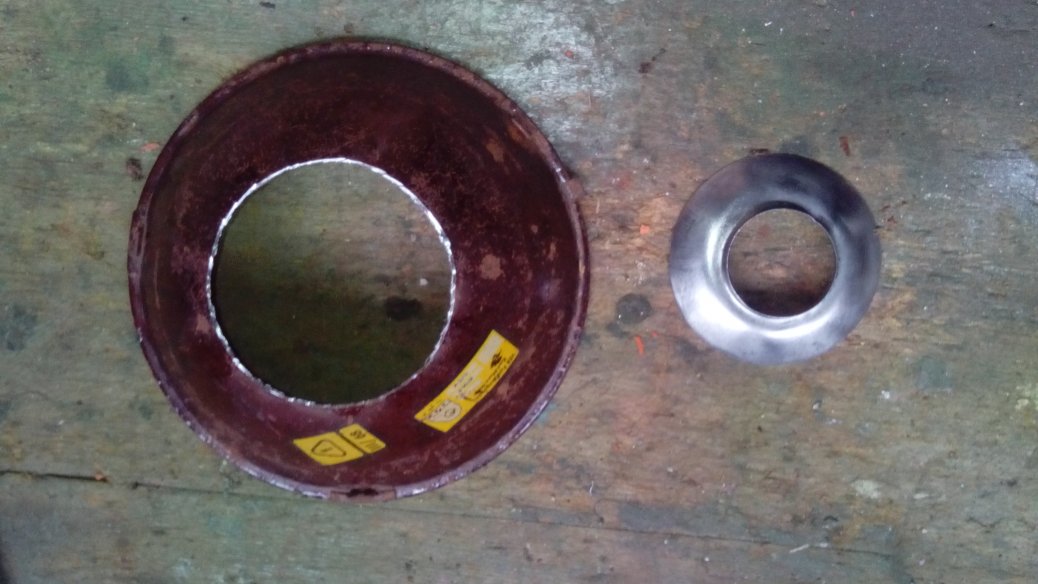

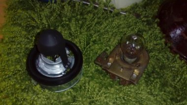

    Die H3 Fassung war schnell draußen . Im Vergleich die alte , originale Fassung .
    Dann musste ich die Blechnasen entfernen . Das ging mit dem Dremel schnell und sauber . Man sollte schon aufpassen das nicht all so viel Staub in den Scheinwerfer gelangt . Den bekommt man im Nachhinein nur noch sehr schwer raus . Die Kanten habe ich dann noch entkradet und versiegelt .

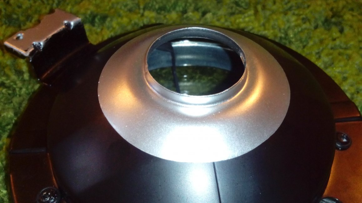

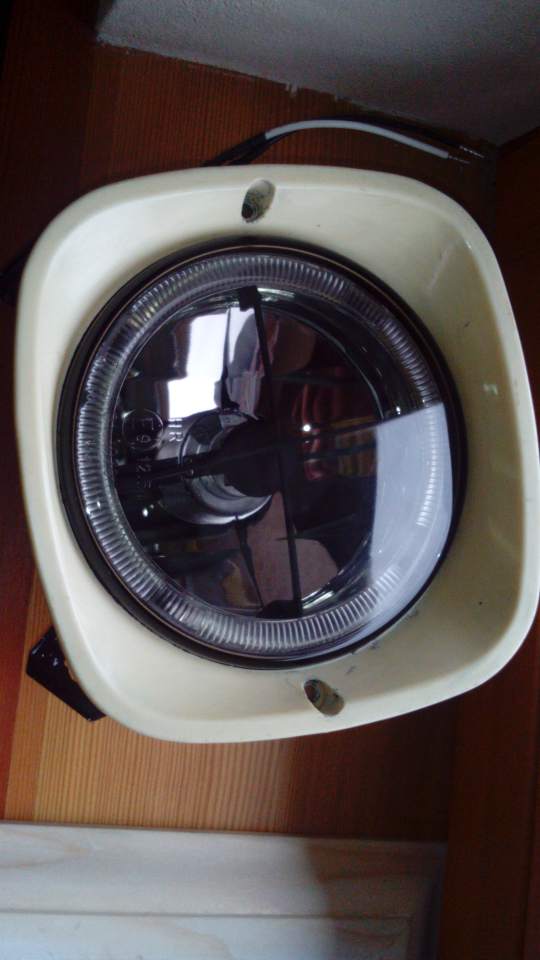

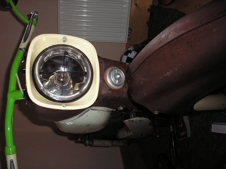

    Die Halterung für die alte Fassung habe ich mir aus einem alten Reflektor rausgeschnitten . Die Kanten habe ich dann entkradet . Am Ende wurde alles noch lackiert . Die Halterung habe ich mit Pattex 100% auf den Scheinwerfer aufgeklebt .
    Außen am Scheinwerfer waren noch drei Halterungen angeschweißt . Diese muss ich etwas kürzen .
