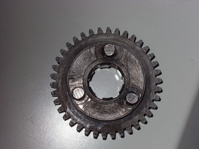

Und zwar hab ich mit meinem M54 ähnliche Probleme. Ich hab genauso ein Ruckeln wie Wizi, bloß nicht so regelmäßig und nur im 3. Gang.
Dadurch, dass es bloß ab und zu war und ich meistens im 4 unterwegs bin (63 ccm sei Dank
) hatte es mich nie so gestört. Bedingt durch meine Kurbelwelle (das Pleul macht so lustige Bewegungen
) musste ich den Motor eh spalten und bin der Sache auf dem Grund gegangen.
Kann es am Schaltrad und/oder am Gangrad vom 3. liegen?
[attachment=0:12zjtq9h]SN851168 [1600x1200] [1600x1200].JPG[/attachment:12zjtq9h]
[attachment=1:12zjtq9h]SN851167 [1600x1200] [1600x1200].JPG[/attachment:12zjtq9h]
Re: S78 ONBOARD!
naja taurisch siehts ja nich mehr aus ......die 3 mitnehmer sollte eigentlich rund und nich oval sein und die langlöcher sehen teilweise auch schon recht ausgejackelt aus.........wenn du kannst ersetz sie
ndmss WiZi ![]()
