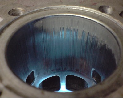

hau mal nen foto rein wenns geht ohne viel spiegelungen nicht zu dunkel und sehr scharf also markro ohne blitz und von unten mit ner lampe oder ähnlichem reinleuchten dann sieht man eigentlich immer recht viel auf bildern

Bitte erschreckt nicht!
auf dem Bild sieht das übelst böse aus!°
ich hat mir denn auch noch nicht so genau angeschaut!
aber ich hab keine Hoffnung mehr! -

Re: Neubeschichten Nicasil
noch nie gesehen sowas! normalerweise ist es so das sich die beschichtung von der oberen auslasskante her löst. ich weis nicht, könnt es vielleicht sein das du das öl vergessen hast?
Nein hab kein Öl vergessen! :p
hab auch kein Plan wie das geht, das der sich so auflöst!
