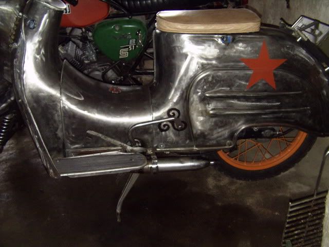

    mitlerweile hat sich wieder ne bischen getan.
    heute hab ich en umrüstsatz auf s51 kupplung bestellt , mehr nur aus technik interesse, als für den nutzen....
    lampe hab ich mitlerweile drinne...
    hab noch en kurzes stück zerfallgurt vom mg3 am beinschild drann gemacht, aber eventuell krieg ich noch en paar elemente und ex-mun, dann kommt da mehr drann.
    wenn die kacke vll dann schon samstag da ist, kann ich auch direkt den seitendeckel abdichtent... da läuft mir dat öl raus :D
    ansonsten kennzeichen ist bestellt.
    und ich hab festgestellt, dass der auspuff gar net so schlecht ist. hab da nochmal en bissel was drann gefummelt und sie geht eigendlich ganz gut, wie ich finde.
  • Re: Mr_X_oO , dem seine Ratte fertig
    Gestern wieder den ganzen Abend inner Werkstatt getan
    Erstmal Motor ausgebaun ( man ist das ätzend anner schwalbe)
    Kupplungsdeckel ab und den Wellendichtring ausgetauscht, den der war noch aus DDR Zeiten und leckte...
    Im gleichen zug hab ich dann die Kupplung umgebaut. Sprich jetzt ist eine S51 Kupplung drinn mit Tellerfeder 1,6.
    Hab ich aber nur gemacht, weil mir einfach der technische Aspekt gefiehl... Sinn macht es net wirklich viel, aber somit ist meine Schwalbe wieder einzigartiger und ansich ist die Kupplung auch schneller regeneriert. ( ne scheiße ist das, die scheiß stifte aus der M53 Kupplung rauszuholn) Und ich denke mal , dass die langlebiger bleibt, dadurch, das eine 1,6 Feder verbaut ist und die Kupplung somit weniger rutscht.
    Ansonsten hab ich nochmal den Auspuff umgelgt. Jetzt steht er nicht mehr so ab wie vorher , sondern schließt von oben her bündig mit der Panzer ab, was mir wiederum erlaubt hat , den normalen Kicker zu verbaun
    wobei ich vll doch wieder den klappbaren verbaue, weil man jetzt net mehr so schön den Triskele sieht... mal schaun
