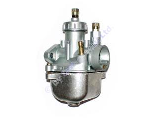

bei meiner simme is das standgas übel hoch nur bei mir gib es net so eine stellschraube für das standgas / is wahrscheinlich ein sparvergaser / wie stellt man das da ein

s51 mit 60er trauf und normal 16er vergaser aber is keine standgas schraube tran

[attachment=0:1cn6s1bh]Ersatzteile SIMSON Vergaser Bing + BVF S50 S51 SR50 KR51.jpg[/attachment:1cn6s1bh]

was für nen typ von vergaser ahst du?
steht auf einer der beiden seiten.. irgendwas mit 16N*-*

JA da steht glaube 16n trauf

wenns ein 16N3 ist kann man das standgas mit der schraube die senkrecht nach oben geht einstellen, wenns ein 16N1 ist, geht das mit der schrägen schraube.

assso gut danke für hilfe ich dachte is die luftgemisch schraube. ich kenn das nur mit den die schräk rein gehn dach oben

[Blockierte Grafik: http://www.stratoserver-presse25.de/dominik/schwalbe/vergaser/BVF_16N1-_rechts.jpg]
16n1- ........... waagerechte schraube = gemischschraube
Schräge gerendelte schraube = standgasschraube
[Blockierte Grafik: http://www.akf-shop.de/shop/images/product_images/popup_images/3222_0__8546_0.jpg]
16n3- ........... vertikale stellschraube neben dem choke = standgasschraube
damit mal klarheit herscht hier!
