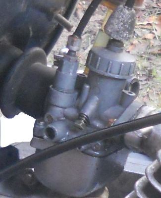

  • Ich habe eine Simson Baujahr 84 und vermute daher dass ich den vergaser 16N1 habe. Eine Beschriftung konnte nicht gefunden werden, aber wenn ich meinen Vergaser mit den Abbildungen auf der http://www.mopedfreunde-oldenburg.de/html/vergaser_16n1_16n3.html Seite vergleiche handelt es sich wohl um einen 16N1. Als Anhang habe ich auch noch ein Foto von meinem Vergaser mit dabei.
    Nun habe ich aber ein Verständnisproblem. Ich würde ja nicht fragen, wenn ich mich nicht schon mit dem Thema befasst hätte. Weder in meinem Simsonratgeber noch auf diversen Internetseiten mit ausführlichen Erklärungen habe ich die genaue Funktionsweise des Vergasers begreifen können.
