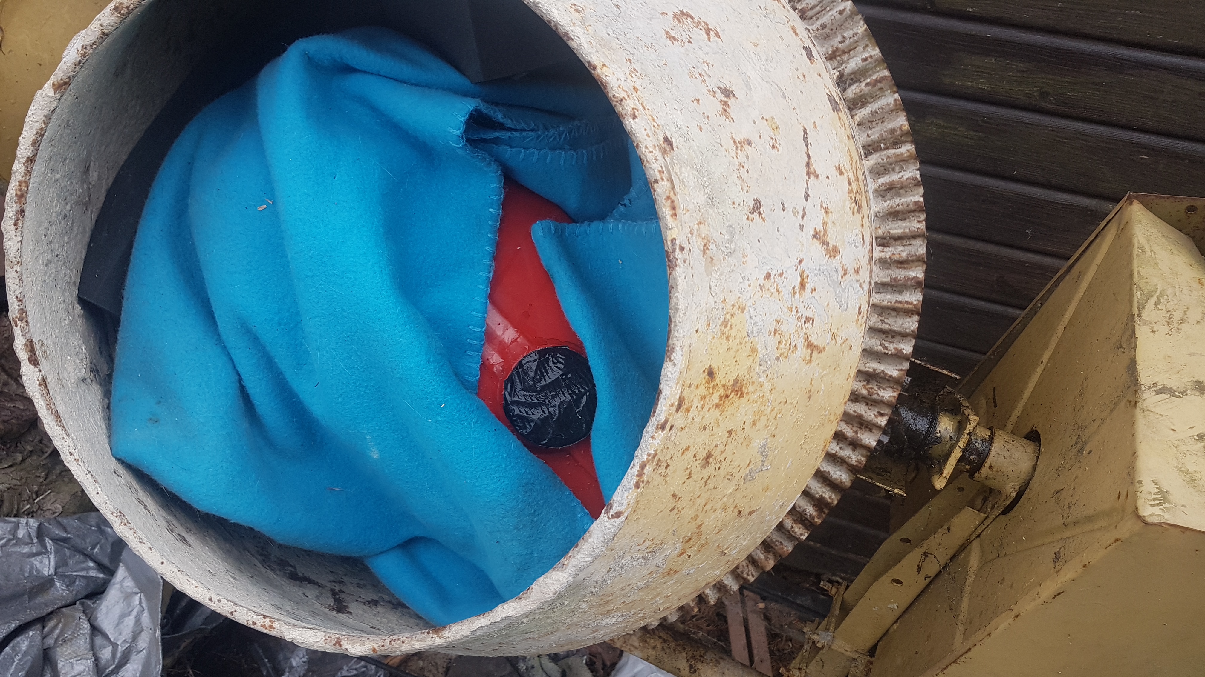

    Betonmischer mit Spax oder Splitt ist immer der way to go.
