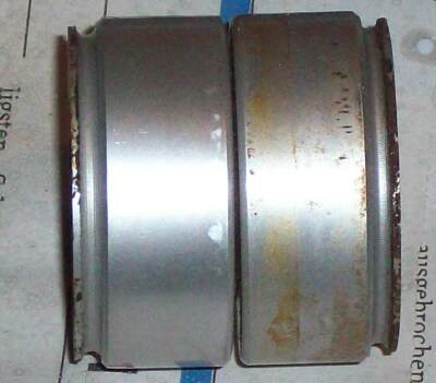

    Ich poliere die Kolben auch. Danach sieht man an den Freßspuren, ob sie noch verwendbar sind.
    Links poliert, rechts noch unpoliert. Der rechte Kolben hat's trotzdem hinter sich, wie man sehen kann
