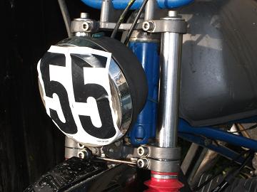

bei meiner hat sich mitlerweile vieles getan nachdem die bilder entstanden sind.
[Blockierte Grafik: http://img827.imageshack.us/img827/6384/dsc00561mg.th.jpg]
[Blockierte Grafik: http://img248.imageshack.us/img248/3507/dsc00563m.th.jpg]

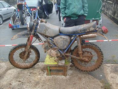

[Blockierte Grafik: http://img440.imageshack.us/img440/2850/foto0054g.jpg]

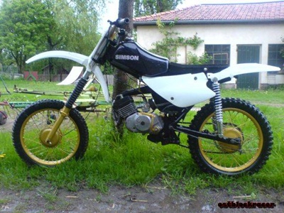

So,jetzt nen Bild von meiner Simsoncross!
Grüße!

ist dein vorderrad kleiner als dein hinterrad oder wirkt das auf dem bild nur anders? und was hasten da fürn püff dran?
aber hast nen tolles heck/sitzbank, wenn ich nur wüsste was da so ungefähr passt ![]()
2t-Tuner
der arme auspuff! sowas tut echt weh...

Warum hast du nen "tiefen" Auspuff dran? kann der nich beim Crossn abreißen?

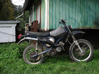

Das Moped sieht normal ungefähr so aus ![]()
[Blockierte Grafik: http://img403.imageshack.us/img403/7859/foto0063d.jpg]
An dem tag war bloß übelstes sauwetter beim simsonrennen und der modder hat geklebt .
Was is denn mit dem Auspuff? dafür is es einer geworden ..... ![]()
bodenfreiheit fürn auspuff is reichlich vorhanden ...

naja wenn der so tief sitzt kriste dann bei den Rennen nicht Probleme, dass die karre aussetzt?

Das mit den Rädern wirkt nur auf den Bildern so extrem,dass kommt durch den dicken Lappen hinten und durch die Rollergabel! Danke erstmal für deine Komplimente! Also der Auspuff ist ein umgeschweißter Leo ,die Sitzbank ist selber gebaut,weil ich nie was passendes gefunden habe! Aber das Problem kennt jeder,der ne Simsoncross hat?!
Grüße!

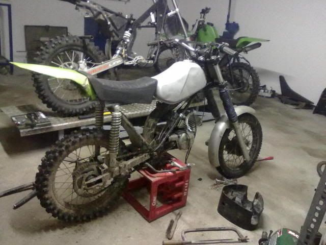

[Blockierte Grafik: http://s13.directupload.net/images/110130/temp/649c42ba.jpg]
Hier mal mein Fahrwerk für dieses Jahr, am Motor bau ich noch momentan (70 Membran)
- Roller Gabel mit diversen Änderungen, schlägt garantiert nicht mehr durch und hat sogar ne Art Dämpfung
quasi wie ne marzocchi
- Kegelrollenlager, Endurogabelbrücke, verstärkter, gekürzter Fußrastenbock
- Endurostreben, Bleche um den Schwingenbolzen geschweißt zur Versteifung
- verstärkte Ösen für die Kettenspanner
- Verlängerungen in den Federbeinen
- alle Zündungsteile unterm Tank verstaut joa und der Spritzschutz vorne und hinten ist auch gewährleistet ![]()

Deine Federbeine sehen ja auch krass aus!
Hält das denn so?

wozu den stummel von schutzblech hinten
die federn sind auch der hammer.... bissel doll verlängert oder?! kettenführung ist sicher auch sahne wie die schwinge steht;-) ![]()
sieht echt ,naja wir nennen es komisch aus^^
aber erfüllt sicher sein zweck, mehr oder weniger ![]()

Luftpumpe das doch nich dein ernst oder ?
da is ja mein auspuff gold dagegen !
deine stoßis
dein schutzblech
