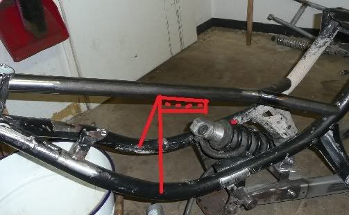

Geplant für das Fahrwerk ist:
- verstärkter Schwalberahmen
- Suzuki Gabelbrücke
- Yamaha Telegabel
- 18 Zoll SB Rad
- Zentralfederbein
- CBR Kastenschwinge
- Plasktiktank
Die Wahl fällt auf die Schwalbe, weil es sonst keine Verwendung mehr für das Fahrwerk gibt. Durch die damaligen Schweißarbeiten ist er für den Serienbetrieb nicht mehr geeignet und etwas extra dafür zu Schlachten kommt mir nicht mehr in den Sinn.
