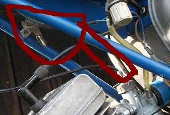

    Ich habe mir auf die schnelle immer nur ein Stück Bowdenzug genommen und oberdrauf einfach einen Kabelquetschverbinder gesetzt zum ziehen.
    Das ganze kann man prima mit ner aufgesägten Eddinghülse abdecken,die passt gut drüber und ich habe sie beim Crossen noch nie verloren.

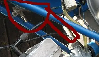

    wieso macht ihr es auf so schwer, ich habe einfach nen bowdenzug eingekürtz un nen chockhebel unnern tank geschraubt, der alte von der schwalbe biete sich da sehr gut an
