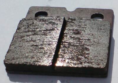

    Die Ferodo Platinum sind organische, haben aber auch so gelb-silbrige Punkte. Sinter müssten dann eher Kupferfarben sein.
    Die hier sind die Platinium, hatte ich in der MZ:
    [attachment=1:3pu9ol82]Ferodo_platinumseries.jpg[/attachment:3pu9ol82]
    [attachment=0:3pu9ol82]Ferodo_platinumseries2.jpg[/attachment:3pu9ol82]
    Prädikat ungeeignet, die Bremsleistung war allerdings top.
    Ok, werd das mal gucken. Aber ob man das bei 50Km schon merkt? Und dann müßten die sich doch auch wieder einlaufen? Und wo ich sie noch nicht raus hatte, war die Bremsleistung auch nix.
