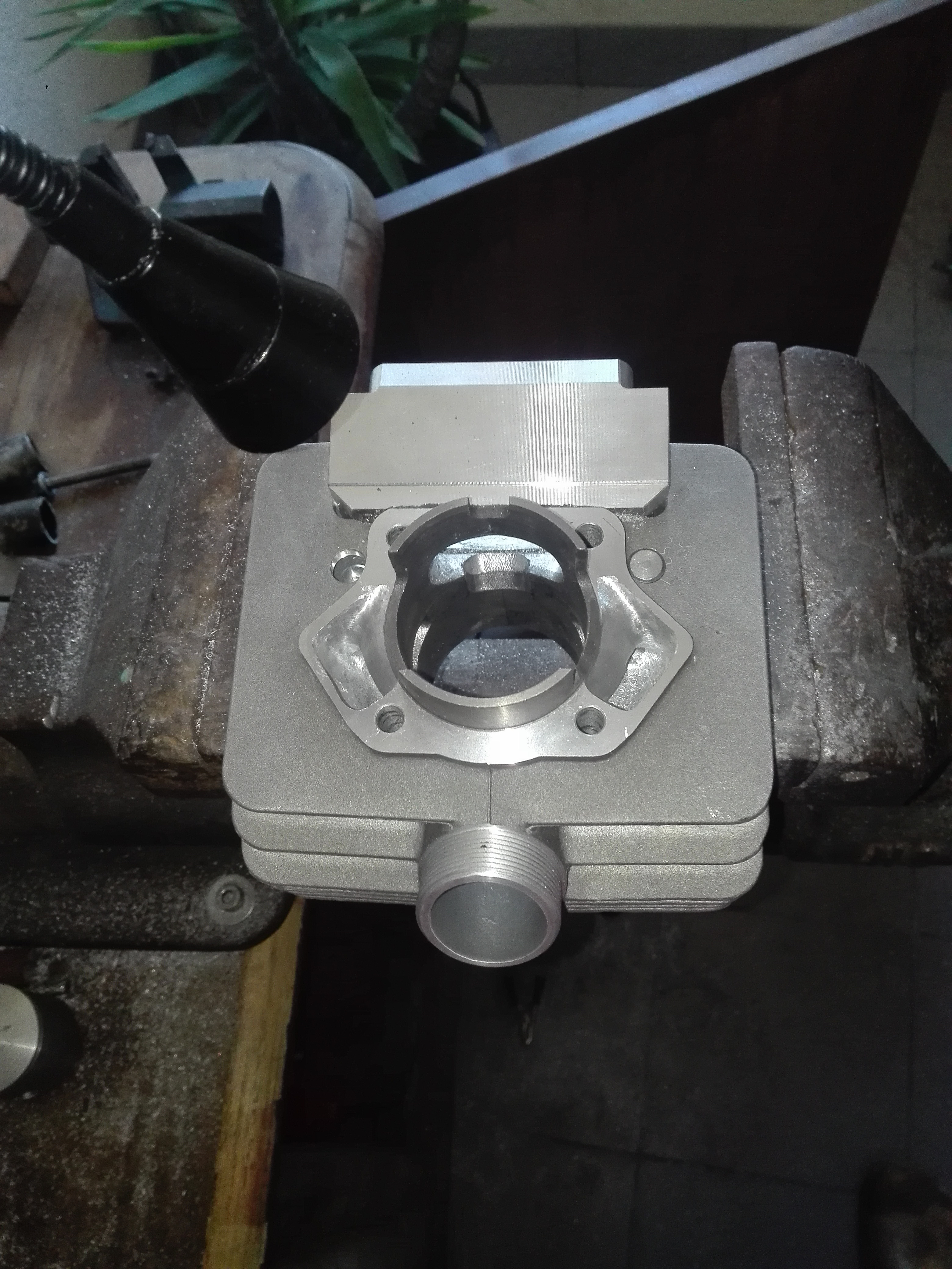

    Du meinst den jackmotors Zylinder?Nein, das war ein 60/4 mit Nebenauslässen, schlitzgesteuert.Dieser hier isn klassischer 3Kanal Membraner.Rohzylinder von ZT.

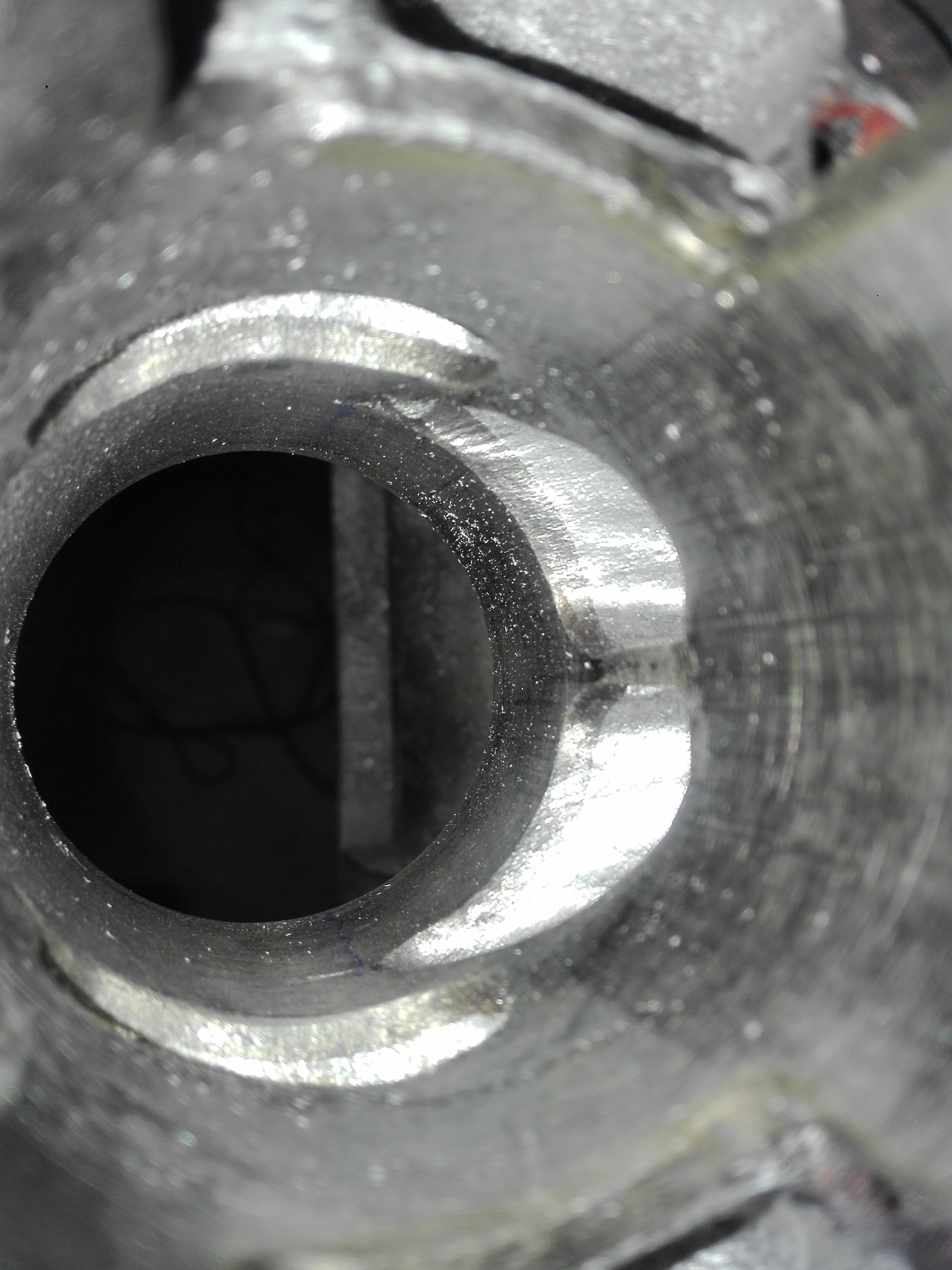

    Bild vom Strömer am 63G
    Buckelig, auch der Einlass.Auf keinen Fall Scheiße aber ich hatte da irgendwie mehr erwartet
    Ah okay, dann hab ich anscheinend was verdreht und ja, die Strömer hätten mit ner guten Modellfeile oder etwas Feintuning schöner gemacht werden, aber da hatte ich einiges schlimmeres was aber auch anständig lief solange nicht bei SSW gekauft xD

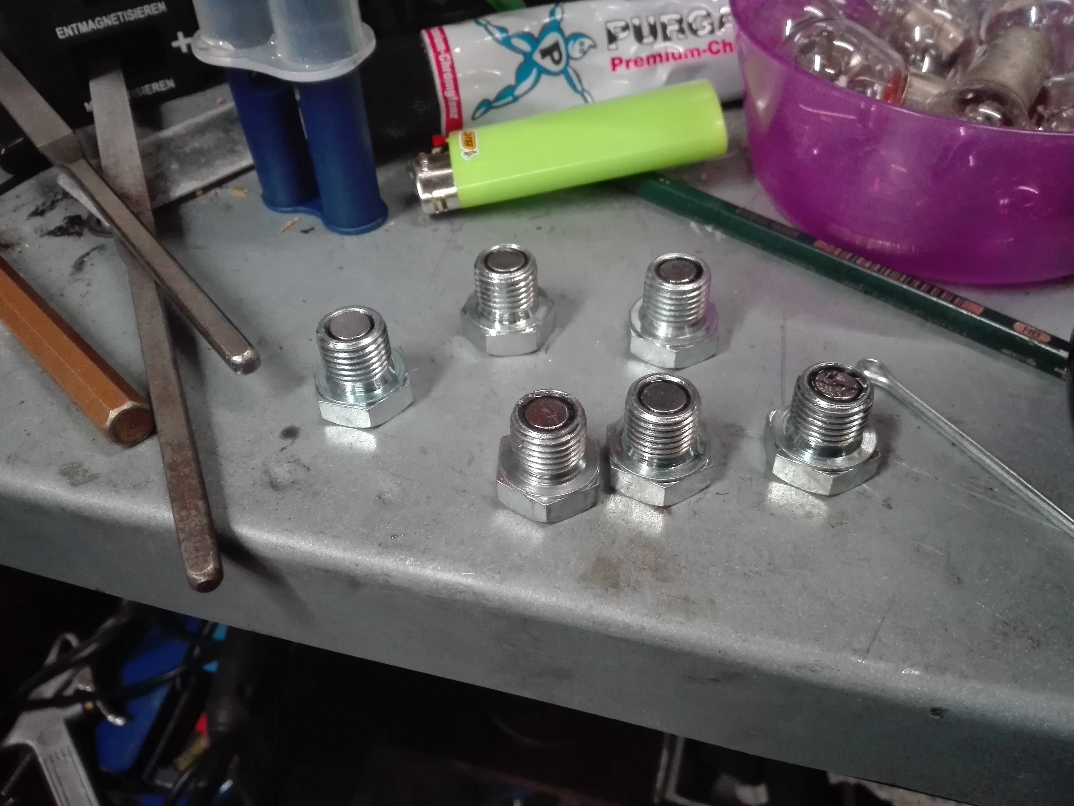

  • Hab heute 6 Ölablassschrauben mit Neodym Magneten und 2K Epoxidharz verklebt, die originalen waren mit Heißkleber befestigt und konnten fix ohne Kraft mit einer Kombizange entfernt werden.
    Die Neodym Magnete ziehen einfach besser die Metallpartikel im Öl an, nur das Beste fürs Moped und günstig wars auch, 20 Magnete 12€ auf eBay und die normalen Schrauben halt ;)
  • na nich das der Neodym Magnet dir die Rotation vom Kupplungskorb bremst ^^
    aber danke für den Tipp ^^ hast du einen Link zu den Magneten
    oder kannst du mir so eine Schraube zuschicken ? ^^
    Find ich gut.Hast nen Link zu den Magneten?

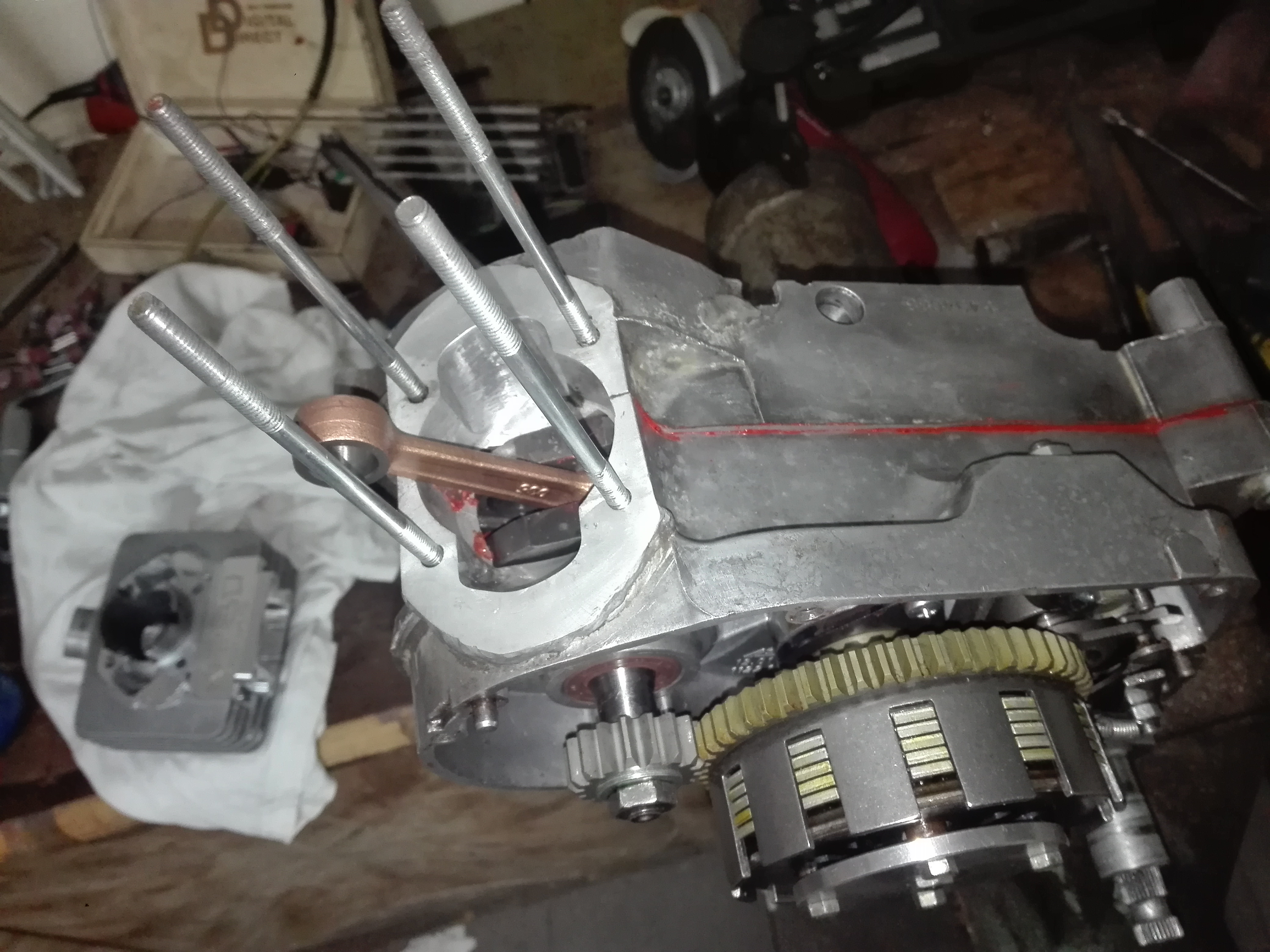

    Ich sitz wieder am Motor :)
    Unterbau is nun endlich fertig, nur noch den Zylinder finishen und ne Distanzplatte per Hand fräsen
  • Durchmesser 8mm, Höhe 5mm,
    Ein Ebaylink hält nicht ewig :)
    Kurz vergleichen und sich den günstigsten Tarif suchen,
    https://rover.ebay.com/rover/0/0/0?mp…%2F170642930685
    Ich würde die 8x8 empfehlen, dann schauen sie 3mm heraus, meine 5mm hohen sind halt bündig, haben so aber weniger Fläche an der der Dreck haften kann.
    Neodym Magnete sind auch gut zum basteln,
    Pro-Tipp: An meinem Primärantriebblockierer hängt einer der die Schrauben zum Befestigen immer bei ihm hält, niemehr suchen!

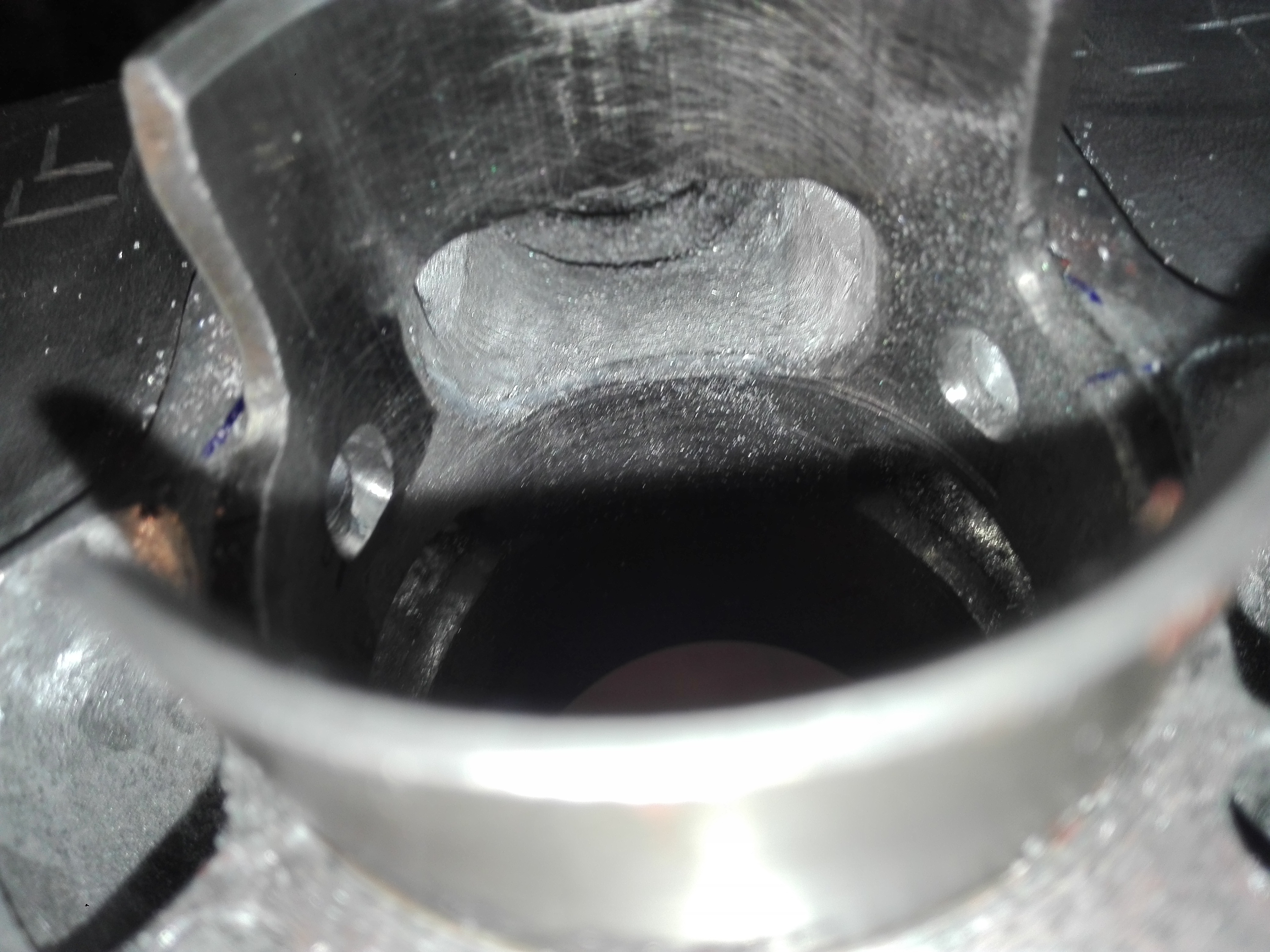

    Die Nebeneinlässe sind alles andere als strömungsgünstig, aber die einzige Möglichkeit, um auf Fläche zu kommen
