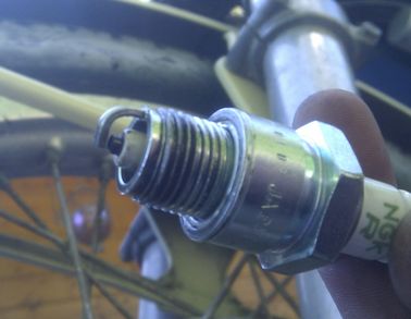

    So. Es war tatsächlich so dass der Schwimmer ca. 5-6 mm zu niedrig war, hab ihn jetzt zwischen 28 und 29 justiert.
    Sonst hab ich nichts, aber wirklich nichts geändert, alles ordnungsgemäß zusammengebaut, etc.
    Aber:
    Die Simson springt immer noch nicht an. Allerdings schafft man es mithilfe vom Anschieben den Motor zum laufen zu bringen. Dann röhrt sie allerdings nur kurz auf und stirbt dann mehr oder weniger sofort ab, selbiges passiert wenn die "Hilfe" durch das anschieben weggfällt, man also die Kupplung zieht.
    Das Bild der Zündkerze sieht wie folgt aus:

    Also Zündkerze gewechselt, hat jedoch nichts gebracht. Sowohl bei der alten als auch bei der neuen kommen brav die Funken, kann also Stecker ist in Ordnung.
    Das heißt doch aber, dass irgendwo was anderes komplett verkehrt ist. Wie man auf dem Bild oben ja auch sehen kann, hat die Zündkerze ja nicht mal ne andere Färbung...strange das ganze, und das Internet hat auch (noch) nix ausgespuckt.
