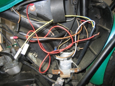

  • Re: S51 ohne Batterie betreiben?
    Sorry, alte Links-Rechts-Verwechslungskrankeit ;)
    Auf der rechten Seite ist tatsächlich das Steuergerät.
    Links befinden sich:
    - zwei Kabel (schwarz und gelb) - vermutlich für eine Batterie
    - ein braunes mit rotem Stecker - wurde zusammen mit dem roten Massekabel für den rechts unten eingebauten Schalter verwendet = "ON-OFF"
    - braunes Kabel mit schwarzem Stecker, hab ich keine Ahnng wozu dieses ist
    - Zündspule mit entspr. Anschlüssen zum Steuergerät und Zündkerze

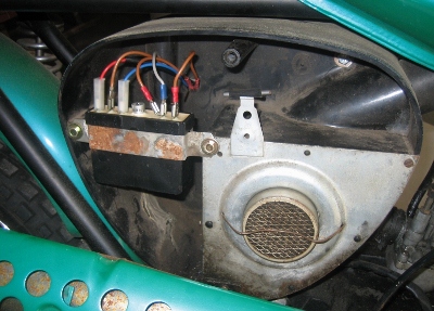

    Du Sch....e! Was das denn fürn Kabelgewurschtel? :crazy:
    Grob gesagt, ist das ne "N" mit Elektronikzündung.
    Was war denn das fürn Krauter, von dem Du so nen Salat geschossen hast?
    So in etwa sollte es eigentlich aussehen ohne Batterie.
    [Blockierte Grafik: http://www.abload.de/thumb/foto-0139jfii.jpg]
    Bei Deinem Kabelsalat brauchste Dich nicht wundern, das Dir früher oder später die Kabel schmoren.
    MfG :cheers:
    Tja, absolute Schmalversion, kein Zündschloss und auch keine Batterie.
    Aber so wie es aussieht, fährt deine auch ohne Batterie - kann man also tatsächlich davon ausgehen, daß dies kein Problem darstelt?!?
    Richtig...zumal die N Version eh kein Zündschloss hat. Nur einen Totschalter an der rechten Armatur...der beim drücken die Zündung unterbricht.
    Als "Batterie" war auch nur ein kleiner Batteriekasten für 4(?) Monobatterien. Das reicht für das Standlicht - Blinker hat sie ja nicht.
