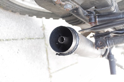

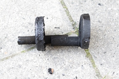

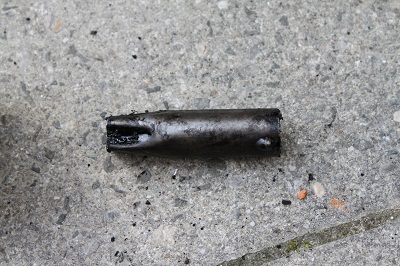

    schau mal ob das kleine Röhrchen, das ganz am Ende von Auspuff an zwei Punkten angeschweißt ist, noch drin ist, das macht das Moped nämlich lauter und vom Klang her auch dumpfer und "stampfender".
    Das ist das Röhrchen, dessen Engstelle du für den AOA-Umbau mit, ich glaub einem 16mm Dorn, entfernen musst
    und wie bereits gesagt, schau mal nach dem Luftfilter und dem Schalldämpfereinsatz

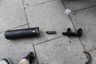

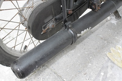

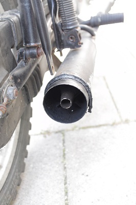

    So, danke erstmal für die vielen Anmerkungen.
    Luki: es ist definitiv ein röhren..
    Ist vielleicht eine blöde Frage, aber wie bekomme ich denn das Endstück vom Auspuff ab?
    Das sieht alles so verschweißt aus. Oder lässt sich das einfach abziehen?

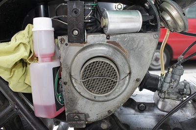

    Der Luftfilter ist denke ich original, habe mal ein Foto gemacht.
    Video lade ich auch noch hoch..
  • Re: S51 sehr laut ! Woran kann das liegen?
    Also vom Luftfilter kommts garantiert nich.
    Der Luftkanal ist ja völlig bedeckt. Versuch das Zeug mal anders zu verstauen!

    Luftfilter ist bei mit auch stino.
    MZA Auspuff???? :wallknocking:
    Wenn ja Endstück mal abmachen un den Dämpfer Kontrollieren dieses Lautstärke Problem hatte ich selber und musste ewig suchen fast ein halbes Jahr bestand dieses Problem,
    Mein Endschalldämpfer hatte Lücken von 2mm und mehr, war also nicht komplett rund sondern eher wie ein Dreieck aufgebaut.
    So sah das bei mir aus,
    http://%22http//s7.directuplo…meof_jpg.htm%22
    Bissel Übertrieben dargestellt, aber ungefähr so ;D. :thumbup:
    Neue DDR Tüte ran gebaut schon Lief die Karre wieder sauber,
    Da alles Abgedichtet wurde.
    Ein wechsel des Schalldämpfer sollte es Auch bringen.
    Viel Spass beim Schrauben
    Mfg Vincent
    Ja das liegt an dem MZA ESD, hab den selber an meiner Schwalbe.
