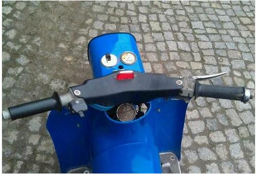

Der Einbau war eigentlich ganz einfach. Das Steuerteil und die Sirene hab ich mit dem mitgeliefertem Klebepad und Kabelbindern , wie auf dem Foto zu sehen, an den oberen Streben befestigt. Ein Kabel kommt an Masse und das andere hab ich mit auf einen freien Stecker am Sicherungshalter geklemmt. Mehr ist da eigentlich nicht dazu. Wenn man will, konnte man noch die Blinker mit einbinden, was ich aber nicht gemacht hab.
