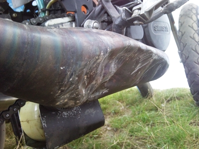

mal ne Frage an alle. Ich hab vor kurzem meinen Reso Auspuff gepresst und nun wollte ich fragen was ihr denkt ob man den retten kann? Noch zum einschätzen, er ist nicht mal mehr halb so breit wie er mal war:-D
Zerdrückten Auspuff reparieren?
Re: Zerdrückten Auspuff reparieren?
Sieht ja böse aus

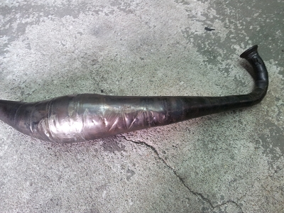

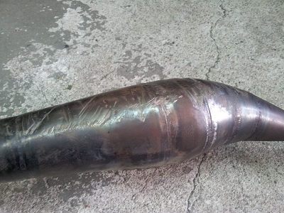

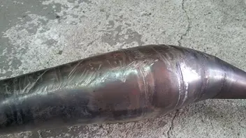

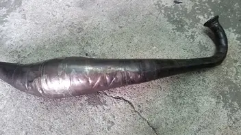

Gut da werde ich mal auflösen, da ja viele vorschläge gekommen sind.
Der Auspuff ist nämlich schon wieder heile und ich wollte nur mal wissen wie ihr das machen würdet und ob jemand noch son guten Einfall hat wie ich
Das was snower geschrieben hat, was er gehört hätte, den Einfall hatte ich nämlichJetz mal ne Anleitung wie man einen völlig zerdrückten Auspuff wieder hinbekommt:
Ich hab den Auspuff am ESD-Flansch verschraubt, voll Wassser gelassen ( bei nicht so großen Dellen sollte man vieleicht nicht gleich ganz voll füllen) und habe ihn dann am Krümmer mittles einer Paltte und zwei Feststellzangen verschlossen.
Dann ab in die GEFRIERTRUHEeine Nacht drinne gelassen und siehe da die Delle war fast raus. Nun aufgetaut und Wassser nachgeschüttet und nochmal das ganze Spiel
Am Ende hatte der Auspuff wieder genau die ursprüngliche Form, die Delle ist komplett rausgekommennur paar ganz kleine "knitter" sind noch drin, die aber nichts weiter machen sollten. Die Dellen am Krümmer habe ich mittels eines angschweißten Gewindestabes und einem Gewicht wieder heraus gezogen.
Es mit wenig Aufwand und ohne Spezialwerkzeug zu machen, quasi eine Methode für jedermann. Man sollte allerdings aufpassen das man es nicht übertreibt den bei zuviel Wasser kann es den Auspuff dann natürlich auch aufdrücken und das will ja keiner

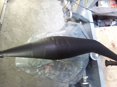

Das alles ohne gefahr für leib und leben, ohne Brenner, ohne Flex, ohne dengel oder biegen geschweigeden SchweißenUnd das Ergebnis sieht wie folgt aus:
und nun sieht er so aus
