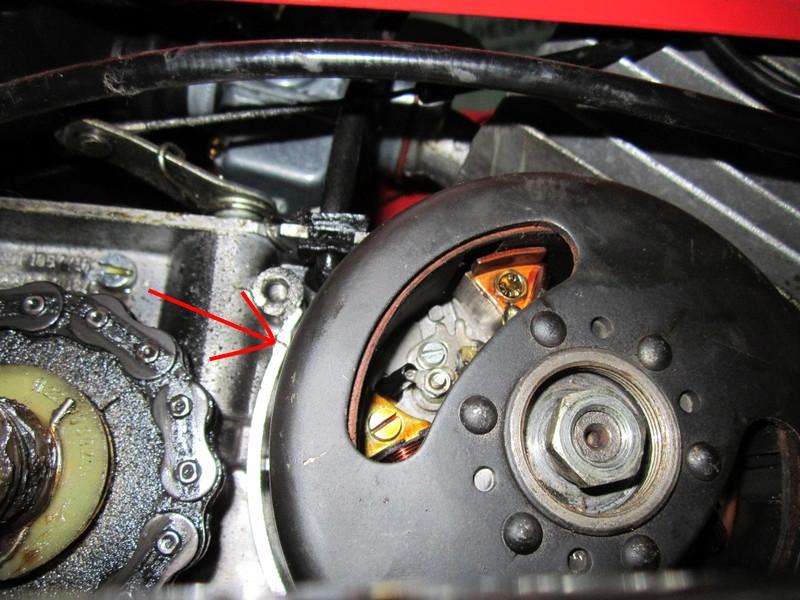

    Hy,
    habe heute das erste mal versucht die Zündung einzustellen. Bin auch soweit gut durchgekommen, es scheitert jetzt am Polradabzieher, den besorge ich morgen.
    1 Frage: Welche Zündung habe ich, kann man das erkennen auf den Pics? Dann weiß ich wenigstens, womit ich googel füttern kann, um bessere suchergebnisse zu bekommen.
    2 Frage: So wie ch es jetzt gelesen habe soll ich die Grundplatte mit der Kerbe auf die Kerbe vom Motorgehäuse ausrichten, und dann auch das Polrad auf diese Kerbe ausrichten. Habe das Polrad ja noch nicht abbbekommen, bisslang habe ich durch das Polrad auf der Grundplatte aber rnoch keine einkerbung entdecken können. Sieht man die erst wenn das polrad runter ist? Die Schrauben zum festhalten der grundplatte sind jedenfalls sehr fest gewesen, eigl. kaum möglich das sie sich verstellt hat sag ich mal.

    Fehlt mir nur noch ne antwort auf die frage, ob man die makierung auf der grundplatte auch mit noch aufgesetztem polrad sieht. Im moment seh ich da nämlich noch keine markierung;(
  • Re: Simson SR50 Kerzenbild Hellgrau, Bingvergaser, was mache
    ich glaube die siehst du erst wenn du die Schwungmasse abgenommen hast
    nee, die müsste man auch mit aufgeschraubtem polrad sehen. die markierung der grundplatte befindet sich etwa 1-2cm links neben der "verschiebekralle" auf 11 uhr.
    Da hast du doch deine Markierung auf dem Gehäuse...
    [Blockierte Grafik: http://666kb.com/i/byco32asrurx2s44e.jpg]
    Auf dem Polrad ist auch irgendwo ein Strich drauf, und auf der Grundplatte sind 2 Nasen oder Kerben (glaub da gabs Typ- und Baujahrbedingt auch Unterschiede) die man aufs Gehäuse bzw. dessen Markierung ausrichten muss.
    Man kann das sehr schön im Simson-Lehrvideo erkennen wie das gemacht wird bzw. auszusehen hat.
    ...da verstellt sich aber normalerweise nix, hab das in 10.000km nicht einmal nachstellen müssen.
    Ok, solangsam hab ich den ganzen quatsch mit den Markierungen und so weiter und so fort verstanden. Also ich bin jetztn echter Profi im Zündung einstellen glaub ich:)
    Es gibt gute Nachrichten: So vom Fahrgefühl rennt sie wieder WIE NEU. Richtig Geil. Entlich wieder Kraft und Durchzug.
    Vorher hatte ich immer ein "klingeln" ausm Motor wenn ich gas weggenommen habe, das ist WEG!! YUHUUU, ich dachte da bahnt sich ein Lagerschaden an. Sie ist beim 1 Kick angesprungen!!!! Das war sonst auch nie!!
    Probleme die ich Lokalisieren konnte:
    Hart gewordene Schmierschicht auf der Läuferfläche des Polrad.
    Und 2tens. Der Unterbrecher hat nichtmal annähernd mehr 0,4mm geöffnet. Er hat fast garnicht mehr geöffnet, und das auch viel zu spät.
    Konnte den Unterbrecher noch soweit vorstellen das es einigermaßen hingehauen hat. Werde den aber ersetzen sobald die nächsten Anzeichen kommen.
    Mal sehen wie es nach ner Langstrecke mit halten des standgases aussieht und anspringen... das war auch ganz gerne mal ein problem. Und das wichtigste, mal sehen wie sich das kerzenbild entwickelt. Nach wie viel km. sollte es rehbraun sein?
