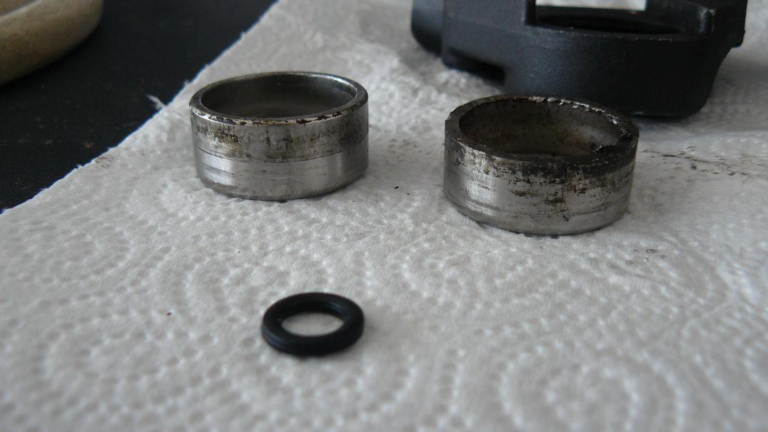

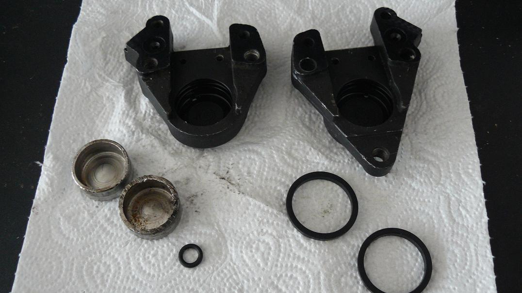

    Ich habe ein kleines Problem: Ich brauche einen neuen Dichtungssatz und einen Kolben für den Bremssattel. Allerdings ist er bei TKM-Racing ausverkauft und woanders habe ich sowas noch nicht gesehen! Hat jemand zufällig einen Link?
    Ich habe mal bei Ebay gesucht und das hier gefunden: http://www.ebay.de/itm/Zundapp-Br…=item4cf37f2160
    Allerdings sehen die Dichtungen irgendwie anders aus und die Kolben sind 3 mm kürzer. Würde das trotzdem funktionieren?
    Zum zweiten Problem: Mein Lackierer hat leider die Dichtflächen mitlackiert.Gibt es eine Möglichkeit den Lack wieder runter zu bekommen, ohne den kompl. Sattel nochmal lacken zu müssen?

    Wegen den Dichtungen kannst du eventuell einfach mal im Motorradladen fragen ob die was drehen können.Vielleicht wurde der Sattel ja auch an andere Motorräder gebaut.
    Den kürzeren Kolben würde ich nicht nehmen,kann sonst passieren das der sich verkantet oder rausfällt wenn die Beläge Abgefahren sind.Das Risiko wäre enorm.
    Den Lack kannst du entweder abbeizen mit Lackbeize oder aber du trägst ihn an den unerwünschten Stelle Mechanisch ab.So 3kant Schaber eignen sich eigendlich immer gut für sowas.

    Habe bei TKM angerufen, die haben mir auch eine Höhe von 13mm gesagt.Dann wird das denke ich stimmten.Habe jetzt bei Ebay ein Rep.-Satz für Zündapp KS 50 gekauft, hoffe der passt.Die Maße haben eigentlich gestimmt.Wenn nicht kann ich ihn ja zurück schicken.

    müsste passen steiner. ich hab heut auch die neuen dichtringe bekommen. auch von ner zündapp, und die passen.
    der bremskolben da auf deinem bild.....lass mich ausreden!...... sieht scheiße aus. die "erhöhung" ist bei meinen bremskolben nicht
    Wenn du mir jetzt noch sagen könntest, wie hoch dein Kolben ist (jaja etwas schwul :D ) und du mir sagst, ob die Dichtringe mehr solche Manschetten oder einfache Ringe sein müssen, würde ich glatt hdl unter meinen Beitrag schreiben (falls man das noch so macht heutzutage) :thumbup:
  • Re: Überholung vom Grimeca Bremssattel
    ich geh mal messen
    Di: 25,9
    Da:30,0
    H: 13,3
    ich geb dir gleich "manschettenring". guck dir mal die nut im bremssattel an, welchen querschnitt soll der ring schon haben. das ist ein rechteckring.
    ist bei mir jedenfalls so. ob es unterschiedliche sättel und ringe gab, weiß ich nicht.
