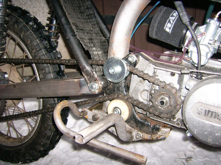

    willst du das wirklich mit den kettenschläuchen machen? ich würde dir empfehlen das mit umlenkrolle zu bauen! ich selbst hab das auch mit den schläuchen un ich hab da nur probleme! wenn du bei schönen wetter fährst mag das sein aber wenn du dich durchn schlamm kämpfst dann viel spaß. bei hat sich letztens so viel schlamm am ritzel gesammelt, da hat es mir den seitendeckel glatt zerhauen. un dann 3 kilometer heim laufen un trecker holen um die karre wieder heim zu bekommen fand ich nich lustig :D
    ich bau jetzt auch auf umlenkrolle um.

  • Re: Ifram's S51 goes Crossmaschine
    Ja klingt vernünftig. Das ist erstmal die Lösünd von dem was ich da hatte. Wenn ich die Stoßdämpfer hab und dann die Ketten kürzen kann, werd ich ja sehen wie sie richtig verläuft und dann was dran ändern.
    Sobald es soweit ist kommen Bilder und ich werd auch an dich denken, klingt uaf alle Fälle logisch.
    Danke für den Tipp

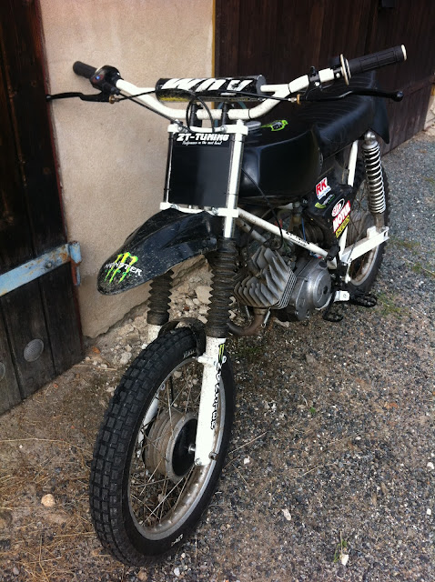

    Ja ich hab am WE auch eine Umlenkung gebaut ohne Schläuche und den Seitendeckel habe ich auch abgeändert.
    [Blockierte Grafik: https://lh6.googleusercontent.com/-Trg2YZkqowI/T…12/DSCI0075.JPG]
    Außerdem hab ich noch den DT80 Zylinderkopf von "Geknechteter Bruder" verbaut:
    [Blockierte Grafik: https://lh3.googleusercontent.com/-pANRWTxQi3A/T…12/DSCI0071.JPG]
    Die Stoßdämpfer von "Husky Freak":
    [Blockierte Grafik: https://lh4.googleusercontent.com/-A8lSLOgH_NU/T…40/DSCI0073.JPG]
    und die Federgabel von "Der-OSSI":
    [Blockierte Grafik: https://lh3.googleusercontent.com/-k2sURSMg3CY/T…40/DSCI0072.JPG]
    Danke nochmal für die Teile ;) Hat soweit alles super geklappt und ich hab viel geschafft. Am Sonntag lief dann auch mein Motor das erste mal und ich bin begeistert :D Jetzt brauche ich noch eine Kettenführung für hinten am Kettenrad und dann gehts weiter mit dem Umbau der Fußrasten und vom Fußbremshebel.
    Hier das Video vom ersten Start, muss dazu sagen das der Motor vor der Aufnahme schon bisschen lief und desshalb auch warm ist, also nicht aufregen weil ich mal etwas mehr gas gegeben hab ;)
    http://%22http//www.youtube.com/watch?v=ve5_g5m8HPk%22
    Über weitere Kritik, Meinungen und Vorschläge würde ich mich freuen.

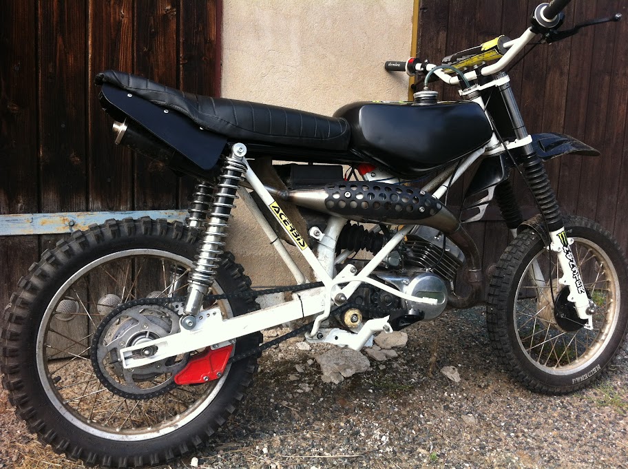

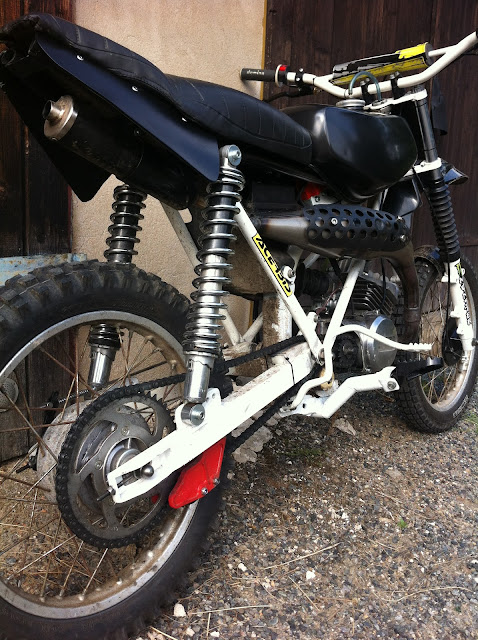

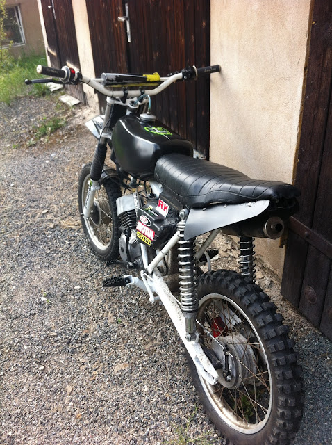

    So das Wochenende ist vorbei und bei mir gings auch weiter mit bauen.
    Tankdeckel hab ich umgebaut
    [Blockierte Grafik: https://lh5.googleusercontent.com/-UaNSrH5nv80/Tx0CjNFz0UI/AAAAAAAAB9k/pJAeD32HDCA/s912/DSCI0001.JPG]
    Der umgenähte Sitzbankbezug ist fertig und wurde gleich drauf gespannt
    [Blockierte Grafik: https://lh3.googleusercontent.com/-KE67w6x_fAA/Tx0CjCVF2PI/AAAAAAAAB9c/MafyJko4gOw/s912/DSCI0003.JPG]
    Halterung für die rechte Fußraste, die Feder fehlt noch
    [Blockierte Grafik: https://lh5.googleusercontent.com/-zeSOo-t8D30/Tx0Cke8eF8I/AAAAAAAAB9w/GR4bdU9I6-A/s912/DSCI0007.JPG]
    Und Schleifklotz inklusive Halterung, wird nächste Woche mit geschweißt.
    [Blockierte Grafik: https://lh3.googleusercontent.com/-OFxkYK53Eag/Tx0Ck24OxqI/AAAAAAAAB94/U-pbOwgtYYU/s912/DSCI00100.JPG]
    MfG Ifram
