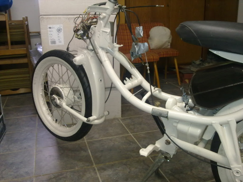

    Auf jedenfall habe ich eine Schwalbe über meine Freundin gekriegt bzw. noch schnell ergaunern können bevor sie anderweitig weg kommt oder wegrostet, sie stand nämlich ca. 15Jahre in einen kalten, dunklen Keller :wallknocking: .
    Soweit ich weiß ging bis vor 15Jahren alles nur evtl. einen Kolbenfresser hatte sie???!!Bin zwar nu ein Ossi usw. aber eine Schwalbe hatte ich nie das ist die aller erste die Ich Um-/Aufbaue.Wenn es von eurer Seite etwas zu meckern oder verbessern gibt nur zu schreibt...
    Hier könnt ihr die fortschritte sehen(leider nur Handybilder):

  • Re: Modern Oldschool KR51/1 oder so...???
    Hallo erstmal :thumbup:
    Ja aufjedenfall bis jetzt alles richtig gemacht :) , was kommt denn für eine Farbe für die Verkleidung?
    Bleibt der Motor original ?
    Hallo erstmal Danke für die paar Kommentare ich hoffe es kommen noch ein paar dazu, Wie geschrieben ich kann auch Kritik einstecken denk Ich.
    Also der Motor bleibt das kann ich schonmal sagen ich hänge keinen anderen rein oder so will das irgendwie schon authentisch lassen das einzigste was mich halt stört ist der 3-Gang...und zu den Zylinder das ist eine gute Idee muss ich mal sehen ist ja schnell umgebaut und dann nur noch einfahren das ganze!
    Muss jetzt im Kopf mal nen Plan machen was ich jetzt angehe... :strange:
