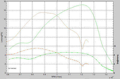

    mag zwar schön und gut aussehen der püff aber wärmt er den zylinder nicht noch zusätzlich? 8|
    :right: ja genau , der wärmt so doll das dann sowas dabei raus kommt wie die grüne kurve :thumbup:

    der apel hat ja damals auch von so nem jw motor gesprochen der mit steigender temperatur immer besser ging. vielleicht heizen sich zylinder und abgasleitung gegenseitig an, so daß der motor dann richtig ballett macht :thumbup: im trainingsvideo geht das ganz vernünftig :thumbup:
    radleistung?

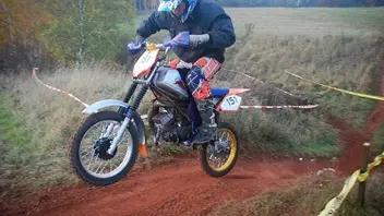

    am motor.(mehr muss es auch wirklich nicht sein.weder für die eigentlichen fahrer noch für mich...... ich kann mich noch an die gesichter der fahrer nach den ersten tests erinnern :thumbup: )
    der ist fast baugleich mit dem motor aus meiner kiste vom trainingsvideo. das moped gehört dem teamchef der old blue boys und ich durfte auch schonmal fahren dafür das ich das ding bauen musste :D . siehe foto aus der testphase :cheers: ( danke knurzi ! ).
    jan hatte damals als die diskussion aufgekommen ist schon sehr schön erklärt das diese motoren nicht mehr leistung bekommen dadurch das sie heiß werden sondern heiß am besten gehen weil sie auf die temp. abgestimmt sind.
    ich weiß übrigens immernoch nicht wer apel ist. bei mir hat auch noch nie ein apel ne probefahrt gemacht. (ein sogenannter daniel list angebl. aus mühlhausen schon)

    bei den mickymausstrecken, auf denen meistens die simsonrennen ausgetragen werden, ist ein großer nutzbarer drehzahlbereich wirklich wichtiger als absolute spitzenleistung. natürlich sollte die leistung nicht zu sehr leiden. und in diesem video hört es sich auch irgendwie so an (aber das kann täuschen) daß der motor garnicht so hoch dreht. das ding scheint zu zerren wie ein traktor, passt gut zur streckenführung. hast du den auspuff wegen beinfreiheit oder ähnlichem so ungewöhnlich verlegt oder hat es tatsächlich etwas mit der motorabstimmung zu tun?
    - :crazy: ui dann bist du kein guter drehzahlschätzer,
    das ding hat zug bis 13000 und überdreht bis 14500 aber ich musste meinem körper öfter mal ne niedrigere schaltdrehzahl gegönnen weil ich schlappwurst keinen bumms mehr im ärmel hab :oops:
    - ich stehe total auf hochdrehzahlkonzepte auch wenn mein kopf :strange: mir oft davon abrät überzeugt mich mein herz gern von was anderem :help: .....ich brauch dieses geräusch..... jippi :cheers:
    - achso,die auspuffverlegung ist übrigens genau so weil : ........es ein crossmoped ist ! ( und natürlich weil das sonst keiner nur annähernd genau so schön hinbekommt :D :D :D :D )

    ich hab doch gesagt "es kann auch täuschen".... und jetzt hab ich ja die bestätigung, daß es getäuscht hat :D
    also ich finde die auspuffverlegung knuffig
    keinen bums mehr im ärmel... kann einen ein 60er sooo fertig machen? dann muss der ja schon a weng zerren.
    ist das auch ein 2 kanal zylinder?
    wobei hochdrehzahl konzept... müsste doch eher heißen "üblichdrehzahlkonzept". max. leistung bei 12000.
