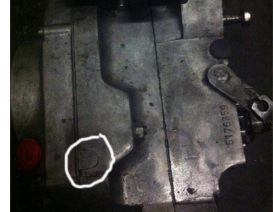

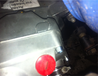

lad am besten mal ein bild hoch dann können wir die helfen
Re: Motorgehäuse S51 original??
ich mach jetzt gleich bilder. lade die sofort hoch!
ich habe euch den unterschied gekennzeichnet.
meiner meinung nach originaler alter motor.
Da wird kein Massekabel "montiert"...
Da ist wenn dann ein Anschluss für die Leerlaufkontrolle.
ja genau nur die zwei haben dort eine verschiedene form?
das ist der unterschied den ich festellen konnte und bin daher nicht mehr ganz sicher ob das ein ori. ist!?
kann man das an der nummer erkennen die eingegossen ist oder ist die bei replikas aucg drinne.
Ja, Nummern haben sie alle...
Du hast doch da einen neuen Motor - oder nich?
Also kannst Du von ausgehen das alles Nachbauteile sind.
