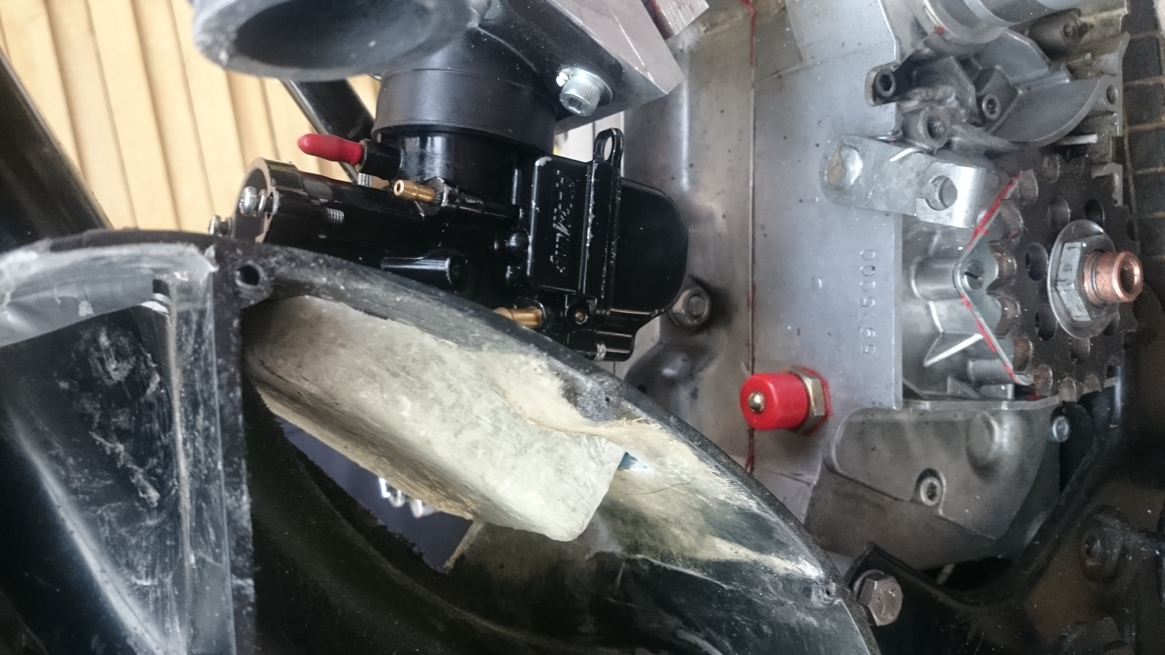

Abend Männer ich habe mal ne Frage in die Runde was könnte man für ein Ansaugstutzen fahren um ein 38er Vergaser am MTX zu Verbauen den denn Rene auf der 2 Seite von MP gezeigt hat sieht gut aus was hat er denn für ein Durchlass und welche Anschlussweite ?

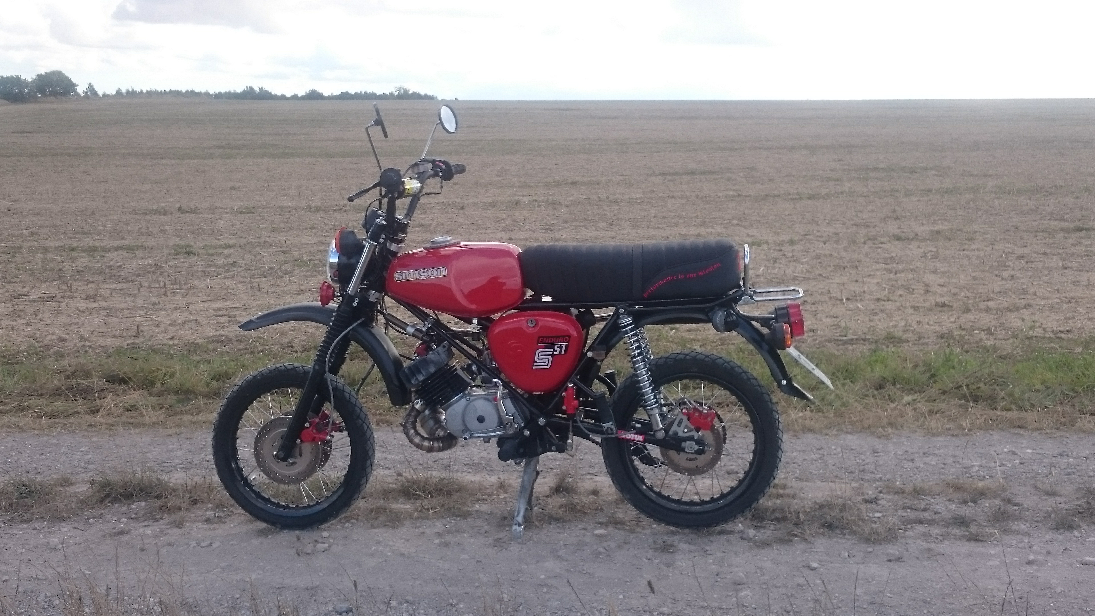

Das Schutzi vorn hat minimal Platz ja was mich bewegt hat so eine Sitzbank bauen zu lassen ja hat halt keiner man sitzt schön hoch und hat denn Bock gut im Griff fertig hab mal noch 2 Bilder zur Bank hochgeladen
Zum Thema zugelassener MTX und kuriose Sitzbank hier mal mein Moped

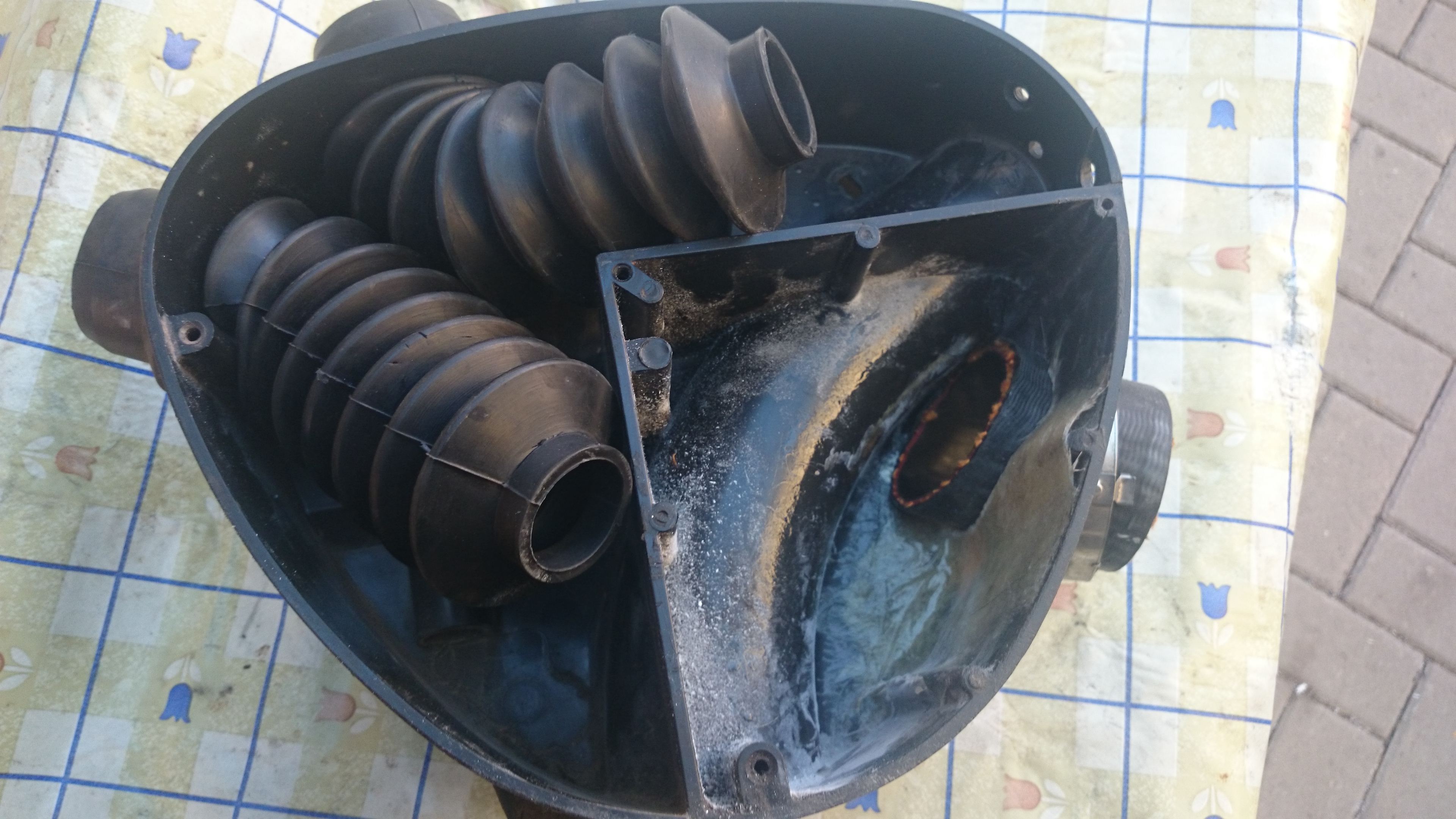

Quasi so ich hab ein Kasten aus gfk eingearbeitet

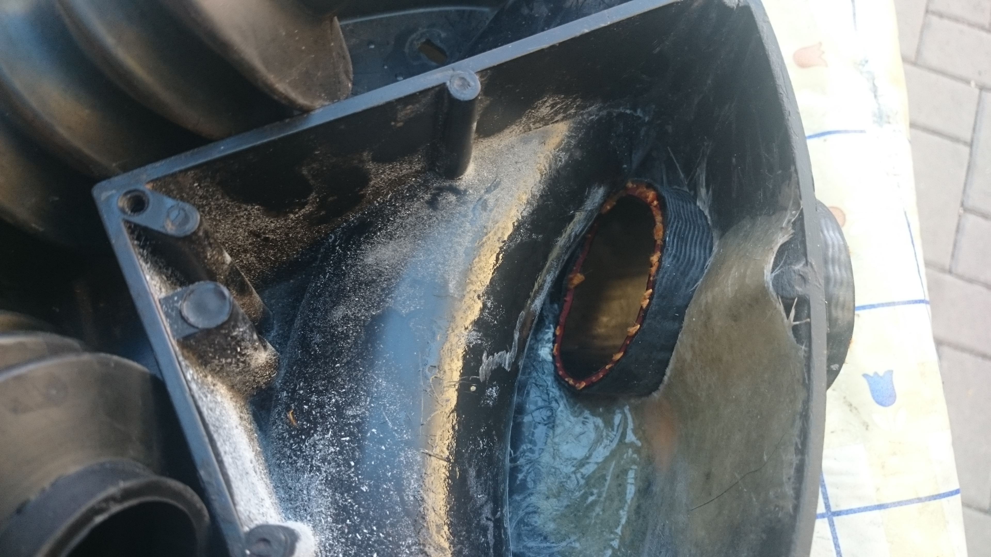

Ja jut man könnte auch noch einen 2. Raum dahinter bauen und das als große Filterfläche machen das möchte ich auch noch mal so umbauen

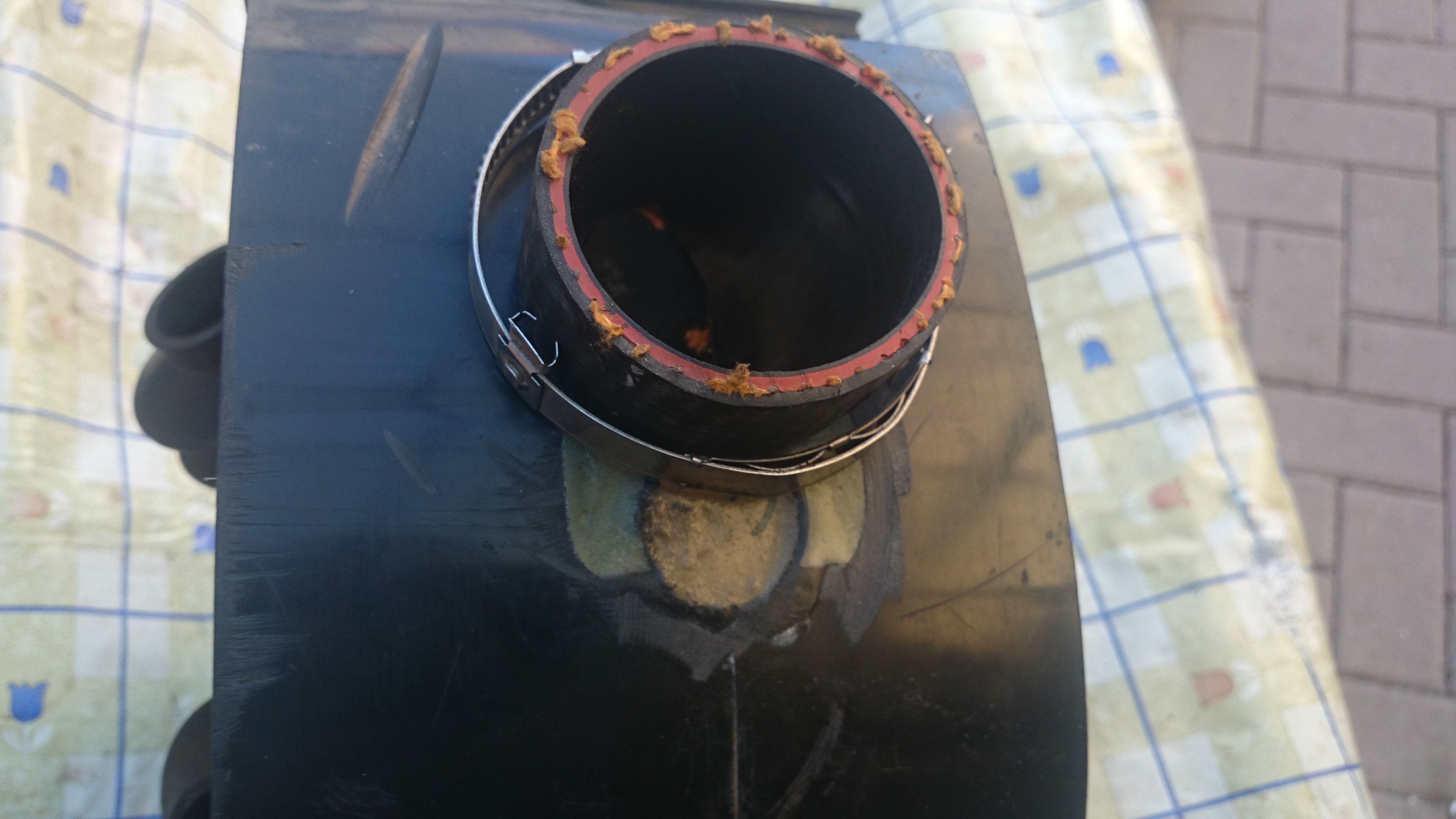

Hoffe die Bilder gehen habe das bei mir mit gfk gemacht sprich original Loch zu und dann ein neues mit Turboschlauch gemacht seht selbst wer an sowas Interesse hat kann sich Per pn melden mache das beruflich
