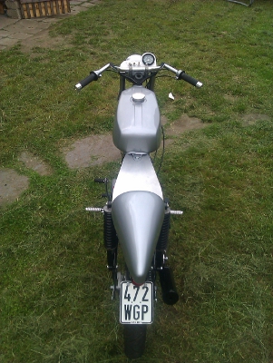

    [attachment=0:hbfuzc57]IMAG0188.jpg[/attachment:hbfuzc57]Hi,
    also ich denke nicht dass du mit dieser form deine freude haben wirst. ich hab vor nem guten jahr auch das allererste mal erfahrungen mit gfk gesammelt. es war eine menge arbeit (!), es hat nicht auf anhieb funktioniert, aber das ergebnis kann sich sehen lassen. das heckteil von meinem avatar hab ich gebaut. an der form scheiden sich die geister, heut würd ichs auch anders machen aber vom gfk an sich is das teil ganz gut geworden.
    ich bin folgendermaßen vorgegangen:
    1: Harz und Härter gekauft
    http://www.ebay.de/itm/Epoxidharz-Versi ... 3cb2970535
    Das Zeug lies sich super verarbeiten, ist 1a hart geworden, und das Mischungsverhältnis ist denkbar einfach!
    2: Form bauen
    hab ich auch diesen lila Dämmplatten gemacht (Styrodur?)
    Die werden von dem Harz was ich da verwendet habe nicht angegriffen. du musst die form aber aalglatt machen! das geht mit den platten ganz gut weil man sie mit sandpapier schleifen kann und die entstehende oberfläche schon ganz ok ist.
    3: laminieren
    vorher am besten passende stücke der glasfasermatte zurechtschneiden. wenn du die finger (hoffentlich mit handschuhen ;) ) erstmal bematscht hast kannste zuschneiden vergessen. dann lage für lage auflegen. mit harz bepinseln und immer drauf achten dass keine luft im gewebe bleibt. 3-4 lagen sollten reichen. das wirkt zwar wenig, ist aber verdammt hart! bei meinem ersten versuche, hab ich viel zu viel genommen. das teil war nachher so schwer und stabil dass sich mein kumpel (170kg) draufstellen konnte und gehüpft ist ohne dass es gebrochen ist!!
    4: oberfläche bearbeiten
    jetzt fängt die arbeit an. da du ja die innenkontur abformst, es zum lackiern aber auf die äußere ankommt, die nicht so schön glatt ist wie deine form, darfst du jetzt endlos schleifen und spachteln und schleifen und spachteln...
    die oberfläche muss wirklich 100% glatt sein, jede winzige unebenheit sieht man nachher im lack deutlich!
    dir sollte von vorneherein klar sein, dass das ne sehr lange arbeit wird! außerdem ists auch nicht billig. mit 50€ musst du rechnen. wenn alles beim ersten mal klappen sollte.
    ich will dich nicht abhalten, aber das was ich hier schreibe solltest du im hinterkopf behalten. ich hab damals auch gedacht, son popeliges heck kann nicht so viel arbeit sein...denkste ;)
    PS: die Form von deinem Heck gefällt mir nicht. Ich finde das nicht stimmig. passt irgendwie alles nicht so recht zusammen...

    gut beschrieben :thumbup:
    wie hasst du es am obergurt befestigt ich sehe nur die eine schraube am tank
