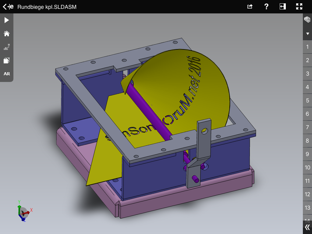

Re: Rundbiegemaschine- CAD Entwurf Version 2 auf Seite 4!

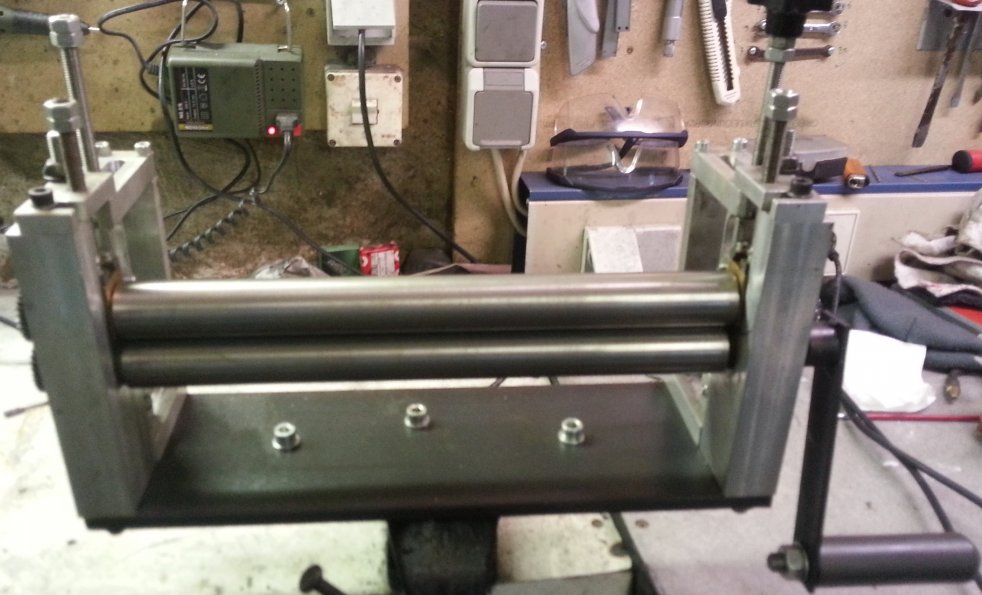

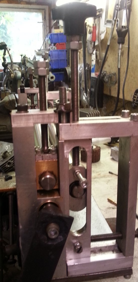

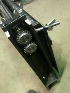

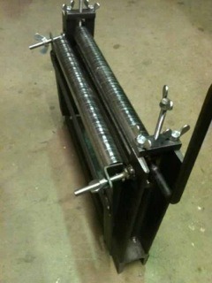

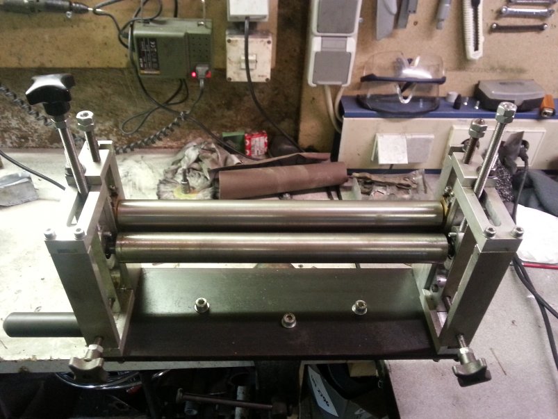

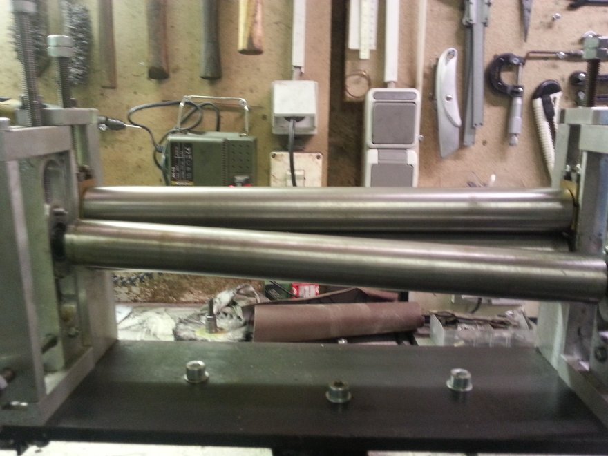

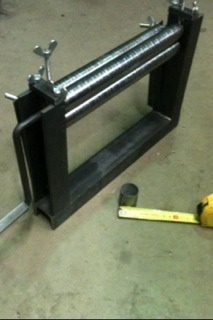

Quote from Testosteron_s50aber pass bei den wellen auf das die nicht ganz glatt sind sonder leicht geriffelt, den ich habe bei meiner rundbiege maschine gemerkt wenn sie glatt sind hat man fast keinen grip am metall. meine ich nach der bauform die gleiche wie du hast nur der einzig unterschied ist das mir damals so ne maschine von einen kollegen geschenkt wurde
Danke für den Tipp. Meinst du damit konkret eine Rauigkeit von Bspw. Rz 63 oder meinst du ich solle noch rauer drehen lassen? Wenn die Rollen zu rau gedreht sind, dann wird man das bestimmt auch im Blech sehen...
