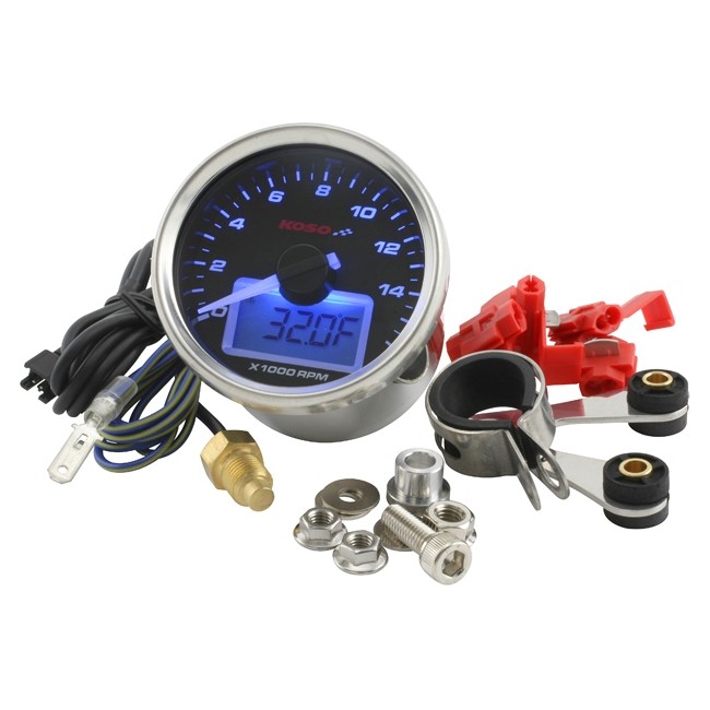

So sieht der Koso aus. Den gibt es auch schon ein paar Jahre
