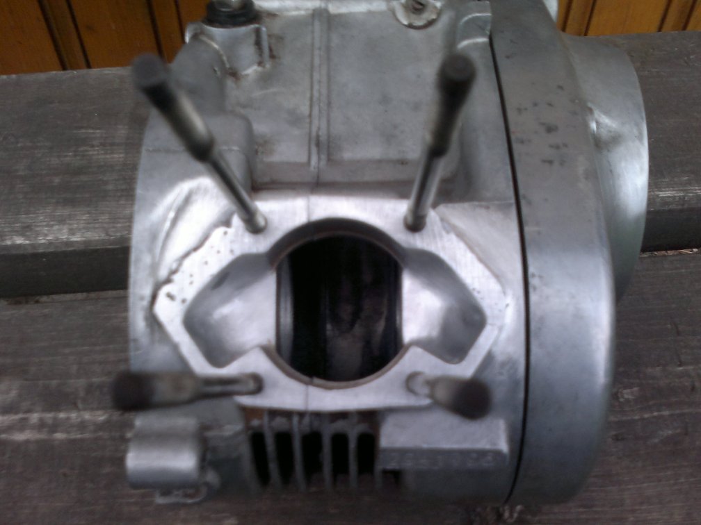

viell kann mir ja jemand noch nen tip für die umsetzung von einer anschlussplatte fürn rvfk oder mikuni geben
Zündapp+ simson stutzen zusammen schweißen und den übergang verschleifen!
Oder den alten gebläse zwischenstutzen anpassen auf den zündapp stehbolzen abstand. -
das mit dem zwischen stutzen ist ne sehr gute idee
Der winkel ist aber nicht optimal, da steht der gaser etwas steil.Da sollten die dichtflächen etwas abgewinkelt werden.
Ist der zylinder nachbearbeitet und vieviel hast du untergebuttert? -
der zyli ist nicht nachgearbeitet sondern soll mal ein motor für nen schmalen taler werden
wollte mal den vergleich zu einem herkömmlichen 63er wie zum beispiel von den bekannten tunern
wenn es zu wenig ist lass ich ihn nochmal bearbeiten -

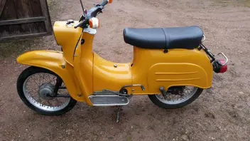

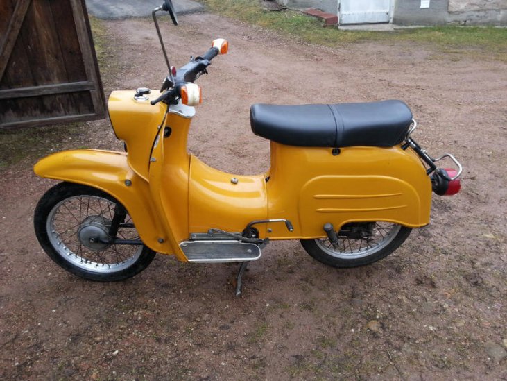

Jetzt wieder mal offtopic......mein Fuhrpark hat Zuwachs
Da ich nur noch eher selten zu Hause bin (und wenn dann nur arbeiten) habe ich mir ne Schwalbe für Dresden gegönnt.
Werde in nächster Zeit nur noch den Panzer und den Tank versiegeln.
Viell kommt dann noch ein RS904S zum Einsatz den ich noch rumkullern hab aber mal schauen. -
*Sabber* Ist der Lack Original???
`türlich
BITTE BITTE BITTE
Nicht verbasteln!!!
Ich hab noch nen Originalen Spatz der vor ein paar Jahren aus ner Schneune gezogen wurde und eine komplette Kr51/1 in Teilen die ich gegen ein so eine Schwalbe tauschen würde. Meinen ganzen Fundus an Teilen geb ich auch noch dazu!!!
Saharabraun ist meine persönliche Lieblingsfarbe auf ner Schwalbe.
Das hat auch nen Hintergrund:
Ich hab von meinen Großeltern vor 15 Jahren eine KR51/2 in Saharabraun geschenkt bekommen. Die war komplett Original. Aber wie das dann eben in dem jungendlichen Leichtsinn so ist... Erst nen 60/4 drauf, über Stock und Stein und als das Ding "endlich" den Geist aufgab war ich so blöd und hab nen Motor von ner KTM da reingepfuscht...
Ich könnte mich heute noch selbst dafür schlagen...
Seitdem ich so "reiif" geworden bin und dies als großen Fehler ansehe, suche ich eine KR51/2 in Saharabraun, die Original und bezahlbar ist...
Pass gut auf das Schätzchen auf!!!
Also Lack bleibt auf jeden.....und mit nem KTM Motor wird sie auch nicht vergewaltigt

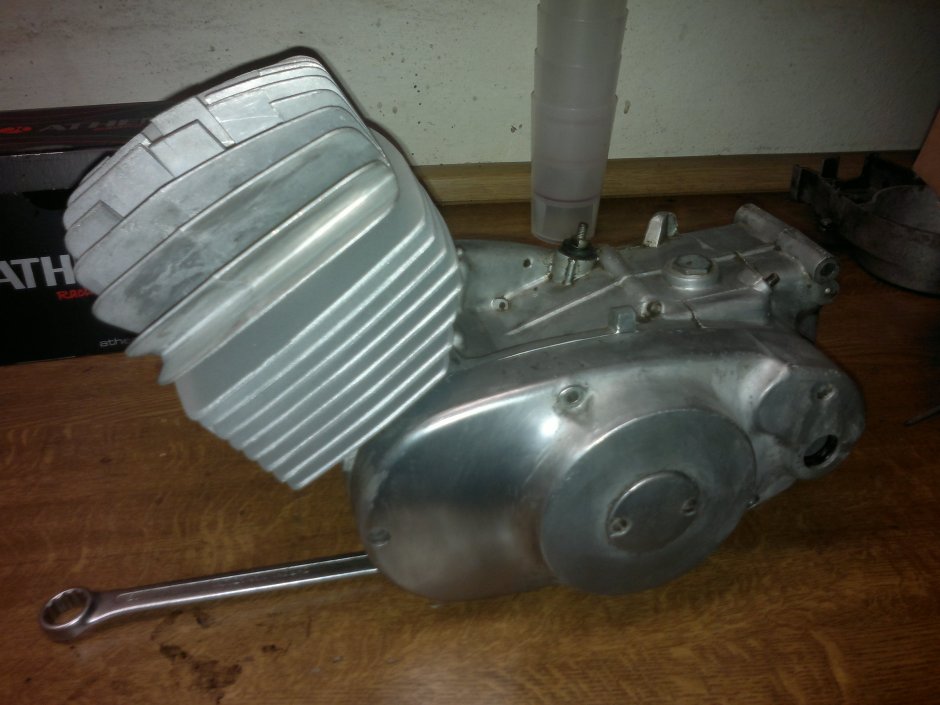

Gehäuse für den Zündappzyli ist nun auch fertig
[ATTACH=CONFIG]8164[/ATTACH]und dann hab ich auch gleich noch Abziehbilder für das spätere Fahrwerk bestellt
