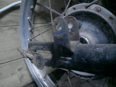

  • moin und zwar habe ich noch ne schwalbe rum zu stehen müsste eine kr 51 oder kr51/1 sein
    auf jedenfall wollte ich sie tieferlegen und weil sie hinten die schwinge vom star hat könnte man ja einfach eine von der s51 einbauen nur was macht man vorn viele erzählen ja von dämpfer kürzen aber könnte man da nicht die aufnahme umschweißen ?

    Die schwalbe und die star schwinge sind nicht identisch. Verändert man den winkel des stoßdämpfers, so ändert sich auch seine charakteristik. Wenn die schwalbe vorne tiefer ist wie serie, dann lässt sich sich bedeutend besser fahren.

    Die s51 schwinge ist auch kürzer.
    Federn kürzen gibt es schon zig Themen, nutz mal die sufu.
    Erwin, eine Schwalbe ohne federn hälst du keine 10 Meter auf der Straße.
    Ist aber schön mit welcher Gelassenheit du die Gesundheit deiner Freunde aufs Spiel setzt, Respekt.

    also ich find keine gute beschreibung zum federn kürzen es muss doch ein weg geben das zu umgehen zumbeispiel hinten die obere aufnahme anderst schweißen also weiter nach hinten setzten
  • Re: schwalbe tieferlegen
    Dann versuch doch dein glück, gemacht wird sowas aber selten.Deswegen wirst du darüber auch nichts finden!
    Außerdem nimmst dir damit die möglichkeit wieder auf standart zurück zu bauen.

    Deine federbeine haben 330 mm vorne und hinten. Hinten vielleicht auch 340 mm
    Es gibt bei eBay neue Chrom Stoßdämpfer für 30 Euro das paar. Zündapp kreidler etc.
    280 mm 290 mm 300 mm 310 mm. Einfach messen was dir gefällt und einbauen.
    Alles andere ist Mist. Das tieferlegung sowieso.
