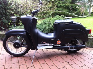

    Moin,
    Ich habe vorne die 26er, hinten die 28er.
    Sind die gleichen wie die aus dem Puchshop, nur in schwarz. Auf der dritten Stufe lässt es sich ganz ordentlich fahren. Bei einem Preis von 26,-€ kann man das durchaus mal probieren, bevor man seine Originalen zersägt.[attachment=0:3ho8a2mc]ImageUploadedByTapatalk1349816302.679569.jpg[/attachment:3ho8a2mc]
    Gruß Lutz
