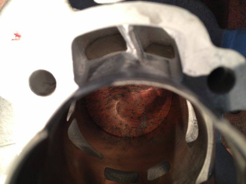

  • Also ich hab den Airsal T6. BT hat den sich angeschaut und noch etwas geschönt (Auslass auf 32mm, kannten angeschärft, Einlass minaml vergrößert). Er meinte das die Einlassfläche gerade so für nen 24er geht. 9000 Umdrehungen sind für den Zylinder recht wenig, Ich erwarte mit nem richtigen Auspuff der ordentlich saugt um die 11000.... Leider komme ich mangels Arbeit und Geld da auch nicht weiter. Wenn mir das Teil, falls es denn mal fertig ist, keinen Spaß bereitet fliegt der mist raus und es kommt ein feiner 63er drauf. :heuldoch:

  • motoeproblem...
    Ich bin jetzt nicht grad die leuchte was das tuning angeht aber meiner meinung nach liegt es am hub der kw am auspuff und der steuerzeiten.
    Für welchen hub ist denn der zylinder vorgesehen 39,2mm?
    Welchen hub hat deine kw - 50mm???
    Sieht der einlass beim malossi genauso aus wie beim airsal... was ist das denn? Riesen membrankasten aber keine Fläche! Schreit gerade zu nach einem oder 2 stützkanälen überm einlass... Bei standart hub der kw dem kurbelraumvolumen und so nem auspuff kann doch da keine drehzahlen und leistung kommen...
    Dafür fettes Drehmoment bei den drehzahlen anliegen.
    Respect... manche wollen sowas erreichen, bekommen es aber ums verrecken nicht hin.
    Steck nicht gleich sand in kopf... jetzt hast soviel mühe und arbeit in den sahnemotor gesteckt und du willst auf nen stinkigen 63er zurück greifen ?! :crazy:
    BT kennt sich doch aus. Er soll sich der sache einfach nochmal annehmen ;)
    Mich wundert das du den 24er überhaupt abgestimmt bekommen hast. Welche hd hat er jetzt?
    welche membran fährst du? 4 klappen malossi oder passt die von nem metrakit? Oder 6kl. Malossi?
    Kürze doch erstmal den kümmer um min. 7 cm
    kost kein geld und bringt schon was...
    ScheissSchweißarbeiten...
    als nächstes aoa3 oder reso ausprobieren. Kannst dir nix ausleihen von nem kumpel oder so?
    Als letztes steuerzeiten nach bearbeiten und kw sowie kurbelraumvolumen ändern. Der ansaugstutzen bzw. Ansaugweg ist auch recht lang, aber 10000 müssen drin sein!
