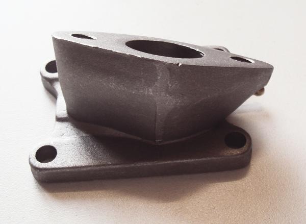

Musstest du dein Ansaugstutzen auch nacharbeiten? Ich hatte mir den auch bestellt, jedoch war die Qualität sehr mieß, viel Grad und Strömungsoptimiert war der auch nicht.

MfGJa und wie!! Innen völlig unbearbeiteter Rohling, hab ihn dann aber schnell Schön gemacht.
Gehe mal von aus das er gleichzeitig auch für den 20mm Angeboten wird und deshalb innen noch so viel Material steht. -

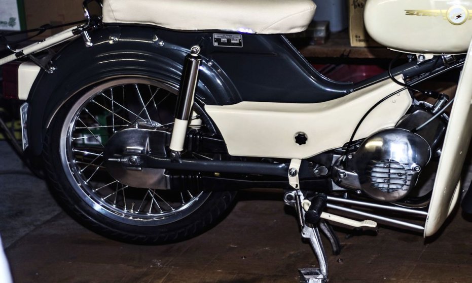

Mal das gesamte Thread durchgestöbert und muss mal mein Lob aussprechen.
Toller Star mit sehr viel Liebe zum Detail, echt schöne Arbeit.

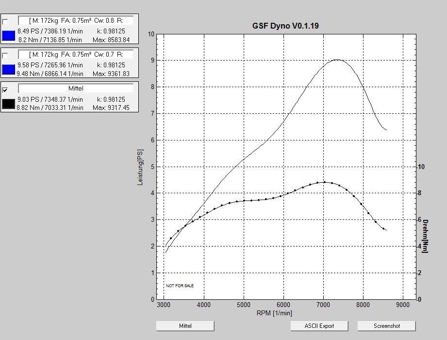

Möp sieht nun aus wie Sau und das Diagramm ist auch nicht der Bringer! Trotz des Auspuffs hätte ich mir eine andere Veränderung erhofft.
Mit 115 HD + K&N Filter ist die Zündkerze für meinen Geschmack noch ein wenig zu Hell, leider bringt mich das auch nicht weiter bei der Suche nach den Vermissten Pferdestärken:?.[Blockierte Grafik: https://lh3.googleusercontent.com/-HUez-YZwqp4/Uu5j9WaHivI/AAAAAAAAAL0/u1cQIJJ10f8/w834-h684-no/VM24+vs+19N1.jpg]

Wieviel leistung soll der zylinder denn laut hersteller haben?
Dazu kommt noch das mit dem auspuff nicht wirklich viel erwartet werden kann. Wie ist der umgebaut? AOA 1 2 oder sogar 3 ? Ich vermisse einfach die drehzahlen. 9000 sollten locker drin sein. Drehmoment sieht jedoch vernünftig aus. Ist die Zündung nachträglich nochmal abgeblitzt?
Nicht das der zzp gänzlich daneben liegt wie bei den vape's... -
9-11PS soll er je nach Anbauteilen haben.
Ja Auspuff da kann man nicht viel erwarten aufgrund der Krümmer länge nicht mal AOA1.
Will auch das es noch einiger maßen Original aussieht.Zündung ist abgeblitzt aber nur bei Niedriger Drehzahl, werde mal schauen ob sich bei der Scooter CDI was in höheren Drehzahlbereichen Ändert man weiß ja nie.
Trotzdem war ich verwundert das kaum ein Unterschied zu sehen ist von 19 auf 24mm Vergaser. -
Was hat denn der Zylinder "einlassmäßig" zu bieten?
Is wirklich eigenartig das er mit dem 19er identisch läuft...Davon mal ab: bei dem Umbau macht die Krümmerlänge den Kohl nich fett.
Membraner halt was meinst Du mit einlassmäßig??
Schon klar... Lässt der Einlass überhaupt etwas in Richtung 24er Gaser zu?
Wenn man bedenkt das ein 20er Mik locker 1 Ponny mehr bringt, im Gegensatz zu 19er BVF Vergasern, is der Wert zum 24er wirklich fraglich.
Aber wie schon gesagt, solltest Du auch die Zündung checken und Dir über den Auspuff Gedanken machen.
Kann eben nur soviel rein und verarbeitent werden, was am Ende auch rauskommen kann... -

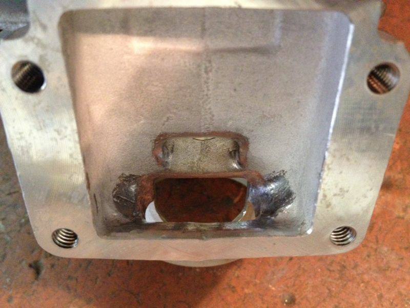

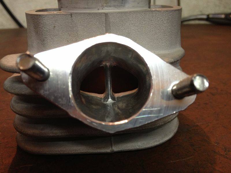

Also ich hab den Airsal T6. BT hat den sich angeschaut und noch etwas geschönt (Auslass auf 32mm, kannten angeschärft, Einlass minaml vergrößert). Er meinte das die Einlassfläche gerade so für nen 24er geht. 9000 Umdrehungen sind für den Zylinder recht wenig, Ich erwarte mit nem richtigen Auspuff der ordentlich saugt um die 11000.... Leider komme ich mangels Arbeit und Geld da auch nicht weiter. Wenn mir das Teil, falls es denn mal fertig ist, keinen Spaß bereitet fliegt der mist raus und es kommt ein feiner 63er drauf.

Sieht der einlass beim malossi genauso aus wie beim airsal... was ist das denn? Riesen membrankasten aber keine Fläche! Schreit gerade zu nach einem oder 2 stützkanälen überm einlass... Bei standart hub der kw dem kurbelraumvolumen und so nem auspuff kann doch da keine drehzahlen und leistung kommen...
