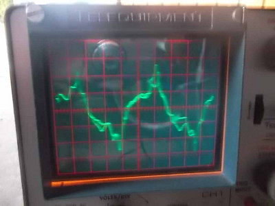

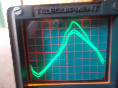

  • Re: Meine Simson S50 B-2 Startet nicht
    @ Simifan 2012
    Nur noch mal ne kurze Anmerkung zu diesem/deinem Video.
    Die Spulen sind nicht die richtigen für diese GP. Das sind Spulen mit falscher Kernhöhe! Das sind Lichtspulen für SLPZ o. sogar SLMZ.
    jason
