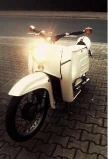

Meine Schwalbe ist zu schnell

    Die Fahrt mit dem Navi hat Ernüchterung gebracht. Mein Tacho hat mir einen bösen Streich gespielt. Und ich schwöre ich kam mir so verdammt schnell vor als das Ding 90 angezeigt hat.
    Auf gerader Strecke hat das Navi allerdings nur 62 km/h angezeigt. Die hab ich zwar sehr schnell erreicht, schneller ging's aber nur bergab.
    Ich hab also doch nur eine normale Schwalbe...
    Ich bin noch nie schnell Motorrad gefahren da ich nicht den nötigen Führerschein habe, daher hatte ich keinen Vergleich wie schnell sich 90 Sachen auf nem Zweirad anfühlen...
