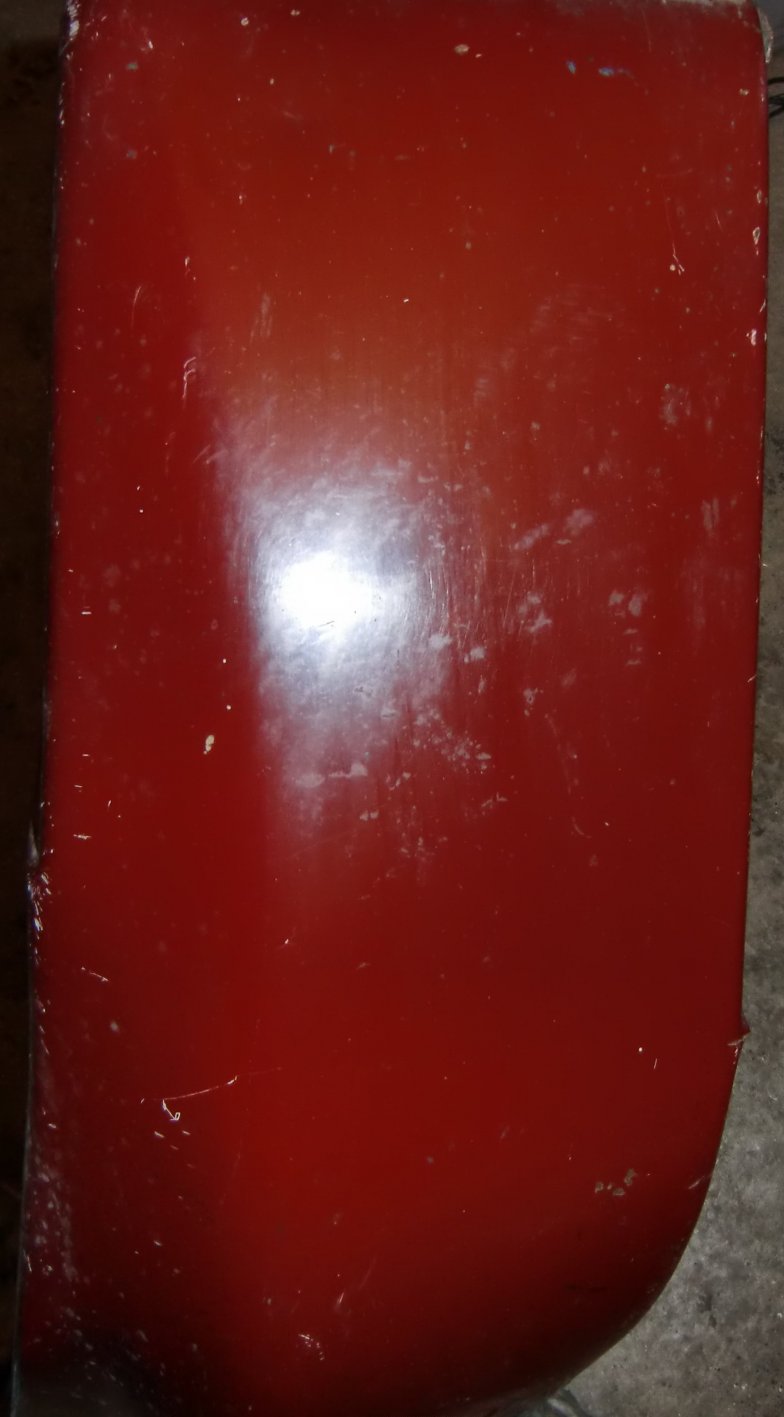

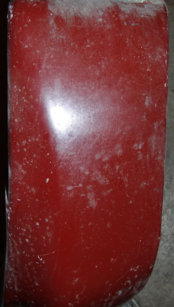

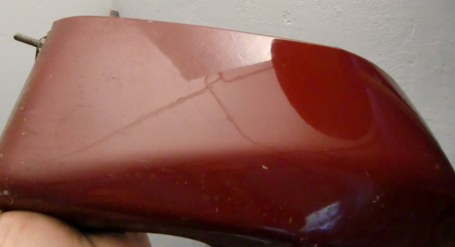

  • Ich verrate dir jetzt mal mein Geheimrezept, auf das ich zufällig beim Bau von Formen für GFK und CFK Teile gestoßen bin. Hier nahm ich ein Mittel um die Form auf Hochglanz zu bringen. Danach wurde die ganze Form noch mit einem speziellen Trennwachs behandelt, welches dauerhaft vor Allem schützt.
    Diese Kombi ist nicht für Fahrzeuge gedacht, benutze ich aber schon gut drei Jahre lang bei allen Teilen, die mir unter die Finger kommen. Es wird keine Poliermaschine benötigt. Eine Küchenrolle reicht aus.
    Formula Five® CleanN Glaze | R & G Faserverbundwerkstoffe GmbH
    Carboplast
    Auch wenn man die leider nicht zusammen in einem Shop bestellen kann, solltest du das probieren. Ich kann dir das nur empfehlen.
    Hier ein Beispiel an einem alten Knieblech eines SR50
    Bild 1 zeigt das verdreckte Teil mit ziemlichen Macken.
    [ATTACH=CONFIG]12782[/ATTACH]
    Dann gereinigt mit WD40 und Bremsenreiniger
    [ATTACH=CONFIG]12783[/ATTACH]
    Hier nur ein Durchgang mit dem Formenpoliermittel
    [ATTACH=CONFIG]12784[/ATTACH]
    Und zum Schlusss noch das Trennwachs drauf
    [ATTACH=CONFIG]12785[/ATTACH]
    Man kann erkennen, das ich nur eine Stelle richtig behandelt habe, und den Rest nicht.
